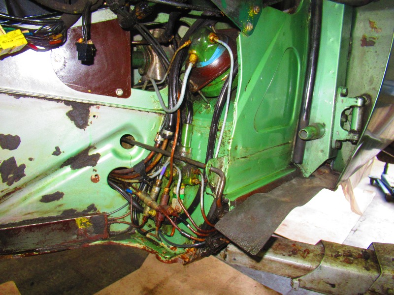

Bremsspeicher
27 Apr. 2023 09:50
Guten Morgen,
sagtmal- wie erkennt man einen platten Bremsspeicher eigentlich? Kann man da im eingebauten Zustand wo was messen?
Wie lange halten die Dinger erfahrugnsgemäß denn?
