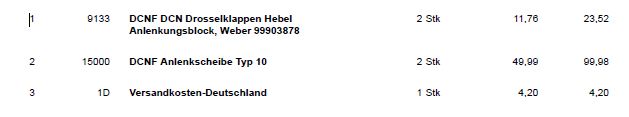

Hallo Jochen,die Anlaufscheiben habe ich bei www.di-michele.de
(siehe Anhang) bestellt, die sind auch mit einer 10 gekennzeichnet, ziemlich überteuert, aber was will man machen.
Die Drosselklappenhebel habe ich auch gekauft, diese passen aber nicht, bis auf die Messingbuchsen die den gleichen Innendurchmesser von den Originalen haben und somit genau ohne Spiel auf die Wellen der Hebel zur Steuerung der Drosselklappen passen. Ich habe die originalen Hebel aufgebohrt und die Messingbuchsen eingepresst. Das ist zwar eine ziemliche Fummelei, da sich ja zum Schluss alle 3 Hebel   (Drosselklappen) mit der Verbindungsstange frei und ohne zu verkannten bis Vollgas und wieder bis Grundstellung (Standgas) bewegen lassen müssen. Das wiederum ist Voraussetzung, um alle 3 Vergaser richtig synchronisieren zu können .

1) was hast Du denn jetzt für Anlaufscheiben eingebaut und wo stammen sie her?

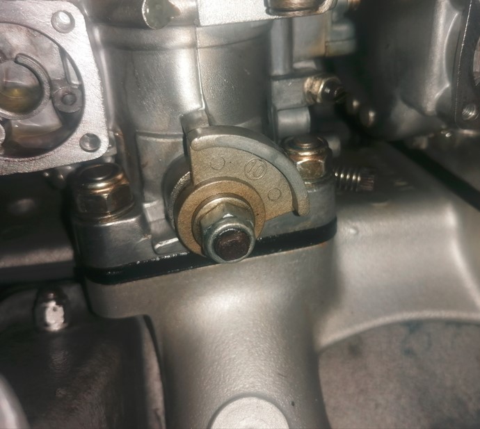

schau auf das Bild welches ich unten eingestellt habe

Wo steht die Nummer denn? Ist die hinten eingeprägt?

ich habe auch die No. 10 original am 2,7l Vergaser. Passt also.

hat Jemand Erfahrung wie hoch die richtige Einspritzmenge nach betätigen der Beschleunigerpumpe sein muß bzw. wie man die messen kann ? Auf den Anlaufscheiben steht bei mir die Zahl 10, ist das die richtige Nummer bzw. die richtige Anlaufscheibe für die Vergaser 42-DCNF für den SM ? Die Fa. Di-Michele hat die Anlaufscheiben mit der Nr. 10 nicht im Programm, gibt es nach Eurer Erfahrung eine Alternative, da die Steigung bei den anderen Anlaufscheiben anders ist und damit auch die Einspritzmenge unterschiedlich ist. Muß der Hebel von der Beschleunigerpumpe im Ruhezustand direk an der Anlaufscheibe anliegen oder muß da ein gewisses Spiel vorhanden sein ? Vielleicht hat hier Jemand einen guten Rat :-)
