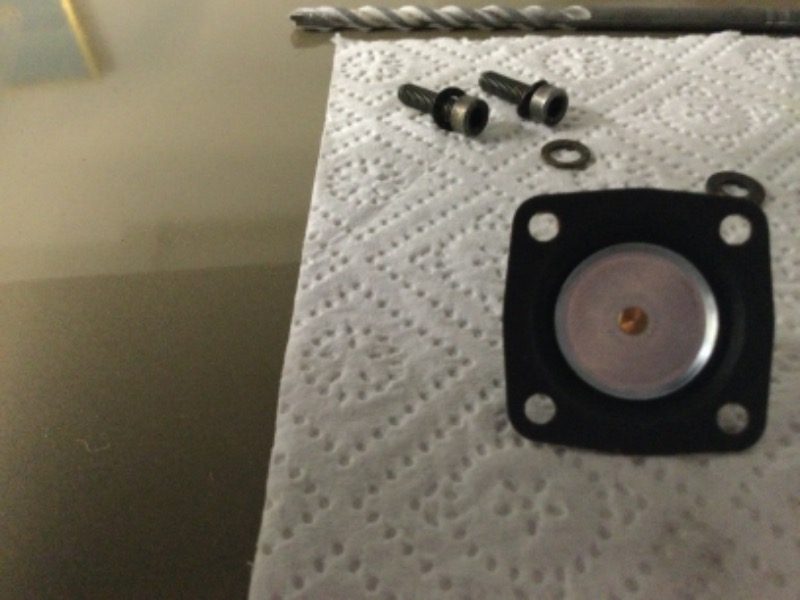

Ah
Die Membrane für die Beschleunigerpumpe.
Undicht wird sie eher nicht. dafür aber evtl so steif, daß sie durch die kleine Feder nicht mehr komplett nach außen gedrückt werden kann.
Der Wechsel ist ja glücklicherweise einfach und kann im eingebauten Zustand erfolgen.
Deckel der Membrane abnehmen (4 Schrauben)
Membrane ersetzen (Feder nicht vergessen/verlieren)
Deckel wieder draufschrauben
