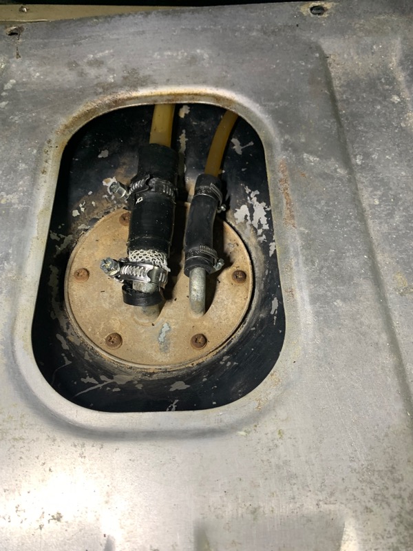

Das dritte Kabel scheint oben in der Ecke zu sein.....
Ist wohl ein IE Tank, Tankgeber und Ansaugeinheit getrennt, Bild unten Ansaugeinheit, Bild oben Tankgeber

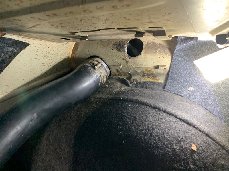

04 Okt. 2022 00:37 - 04 Okt. 2022 21:47
Es sind 3 Kabel. Masse, Anzeigeinstrument und Reserveleuchte. Das Loch im Kofferraum ist für Entlüftung .Aktivkohlefilter US Version. Hast du das
 WHB und Teilebuch mal intensiv studiert, bevor du Hand anlegst?
Foto 5 mit den 6 Schrauben ist ein falscher Tankgeber.
Letzte Änderung: 04 Okt. 2022 21:47 von Andy.

Re: Volltanken
03 Okt. 2022 20:43
Dritte Frage - ich hoffe ich überfordere jetzt das Forum nicht - . Bei meiner Tour in den Kofferraum und zum Tank, fiel mir diese runde Öffnung mit offenen Ösen im Blech auf. Sie befindet sich zwischen Tankeinfüllstutzen und Kofferraumleuchte. Weiß jemand wofür diese Öffnung und Halterung vorgesehen ist?

03 Okt. 2022 20:33 - 03 Okt. 2022 20:33
Dann noch eine zweite Frage: das ist wohl der Tankgeber Deckel, wo mir dankenswerter Weise CSM Stephan und Andy die Bezugsquelle genannt haben. Auf dem Foto sind zwei grüne Kabel angeschlossen, aber an der zweiten Schraube sieht es so aus als würde da was oder ein Kabel fehlen. Ist das so ok, oder kann ich da was optimieren?
Letzte Änderung: 03 Okt. 2022 20:33 von Tobinxetorix.
