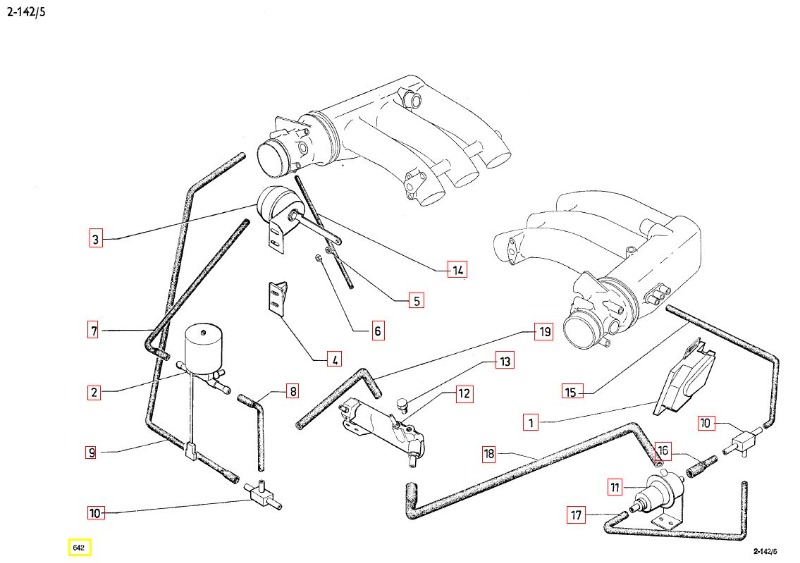

Sägen kommt normal von den Zusatz Drossel klappen. Es wird vermutlich an der Druckdose auf der Beifahrerseite liegen, die das Gestänge der Zusatz Drossel klappen betätigt. Prüfe hierzu den Schlauchanschluss der Druckdose und den linken Drossel klappen Schalter. Im Werkstatt Buch sind hierzu Prüfanleitungen und Werte abgebildet. Wenn der linke Drossel Klappe Schalter kaputt ist, Bestell dir beim Club Service den inneren Mikroschalter neu, der ist manchmal defekt. Andy

Hast recht, im ET-Handbuch steht "ab 11/71 TT sauf IE" - also alle Typen ausser IE
