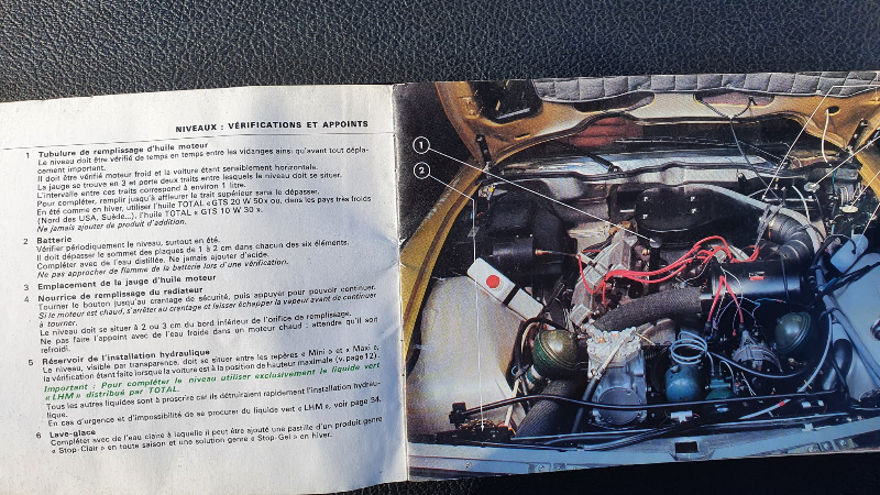

Der SM verliert deutlich weniger Öl über die Köpfe, wenn man den Ölstand nur bei kaltem Motor misst, wie vorgeschrieben....
