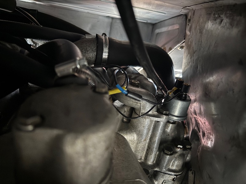

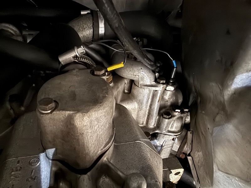

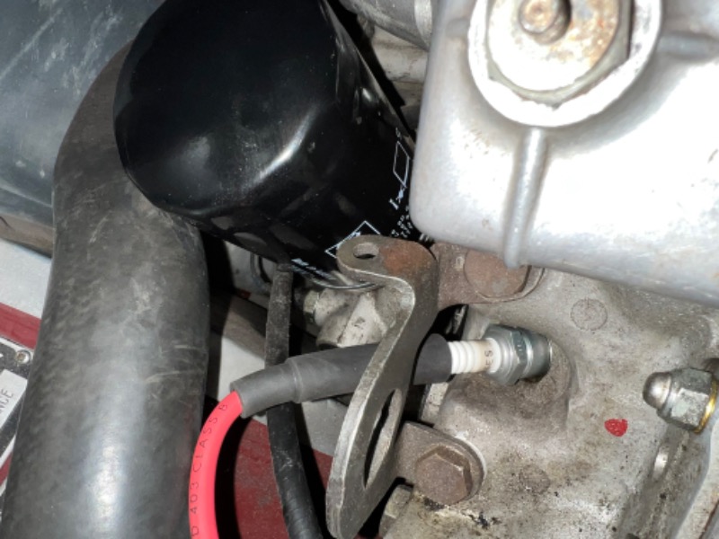

schlüsselweite 22 mm
geht am besten mit einem ring - maulschlüssel.

VDO 10 Bar

Wenn ich schon mal da bin… welche Schlüsselweite hat der Öldruckgeber, welches Gewinde, wie kriege ich den da am besten raus? Stecknuss?Montage dann mit Kupferring? Danke für Tips an den lernenden Laien…

Öldruck Geber
18 März 2022 18:21 - 18 März 2022 18:23
  Was würde passieren, wenn ich bei stehendem kaltem Motor den Öldruckgeber hinten unter dem Ölfilter rausdrehen würde? Läufts da raus, oder passiert nix? Sorry für die Frage, ich lerne schrauben…
