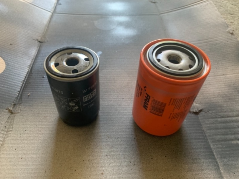

Danke auch für die Fotos - ich habe bislang lieber den unauffälligen, schwarzen Mann-Filter montiert gehabt.

Heute den Mann Filter gegen einen Fram HP1 getauscht, und der Ölverlust ist abgestellt.
Wenn man Fram und Mann nebeneinander stellt, fällt auf, dass der Dichtring des Fram deutlich höher und auch etwas breiter ist, als der des Mann. Dazu kommt, dass der Abstand zwischen Filtergrundplatte und Oberkante des Dichtrings bei Fram gut 3 mm höher ist, als beim Mann. Das heißt, die Dichtung lässt sich viel stärker zusammenpressen, bevor die Filtergrundplatte “auf Block” geht.

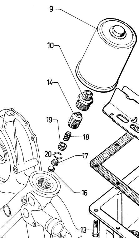

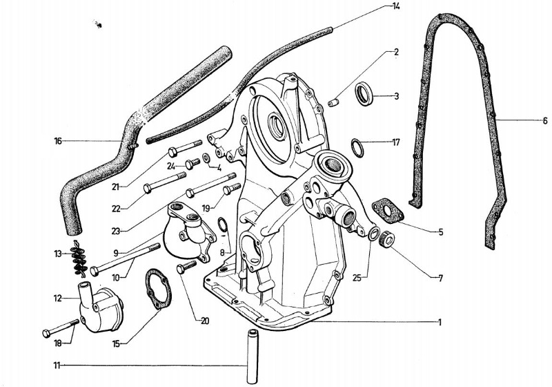

vielen Dank für eine ausführliche Antwort. Den Stopfen Nr. 7 hatte ich gar nicht auf dem Schirm. Wusste noch nicht einmal, dass es den gibt. Mein Motor hat richtig heftigen Ölverlust, und dieser ist recht kurzfristig aufgetreten. Im Mai beim TÜV war alles dicht. Ich werde jetzt noch einmal alles abprüfen. Hätte es aber echt nicht mehr gebraucht. Heute hätte der SM seinen ersten Langstreckentest nach der Wiederinbetriebnahme machen sollen. 400 Kilometer nach Coburg. Das kann ich erst einmal vergessen

mein SM I.e. treibt mich noch in den Wahnsinn! Er läuft perfekt, macht Spaß beim Fahren, und morgen sollte zum ersten Mal eine lange Strecke absolviert werden. Und jetzt…? Starker Ölverlust irgendwo im Bereich des Ölfilters. Das Ganze kam ziemlich plötzlich. Im Mai bei der HU war alles dicht. Habt Ihr Ideen, wo die Ursache liegen könnte? Ölfilter möchte ich fast ausschließen, der sitzt fest. Auch an den Temperaturfühlern konnte ich keine Undichtigkeiten feststellen.
