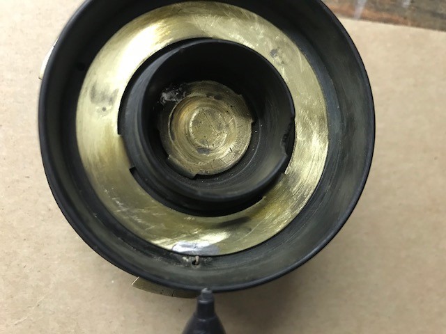

Das bild ist zum Thema "Spezialisten" am Werk. Und dann ist das Auto als unzuverlässig verrufen.

Aus "akademischem Interesse" (habe nach Ernies Erlebnis einen Club-Verteilerfinger gekauft):
der auf dem Foto gezeigte Verteilerfinger ist eine ganze Weile in meinem Auto gelaufen:
- der innere Schleifring ist schon mal "repariert" worden, siehe der Lötpunkt - er hat auch keinen Widerstand mehr, sondern Durchgang
- der äussere Schleifring hat nur punktuellen Kontakt zu einer von dem äusseren Kontaktfahne hochkommenden Drahtende (?), siehe der Stiftzeiger auf 6 Uhr.
Ja, das ist ja schrecklich und zeigt die Verwahrlosung von Verteilerfingern.
Meine Fragen:
1) ist der in der Originalversion vorhandene 5 kOhm-Widerstand in den beiden Verteilerschleifen entbehrlich und nur wg. Entstörung vorhanden gewesen?
(ich habe noch weitere originale Verteilerfinger und da, wo sie unangetastet und noch in Ordnung sind, da haben sie 5 kOhm Widerstand.)
2) meiner Erinnerung nach wurden vor etlichen Jahren mal Reparatur-Wege für die alten Verteilerfinger aufgezeigt.
Es ist zwar nicht nötig, wo wir doch jetzt die guten Austauschteile im Club haben, aber: weiss jemand von Euch, wie man bei der Reparatur vorging? (ich will meine -noch- nicht aufsägen)
