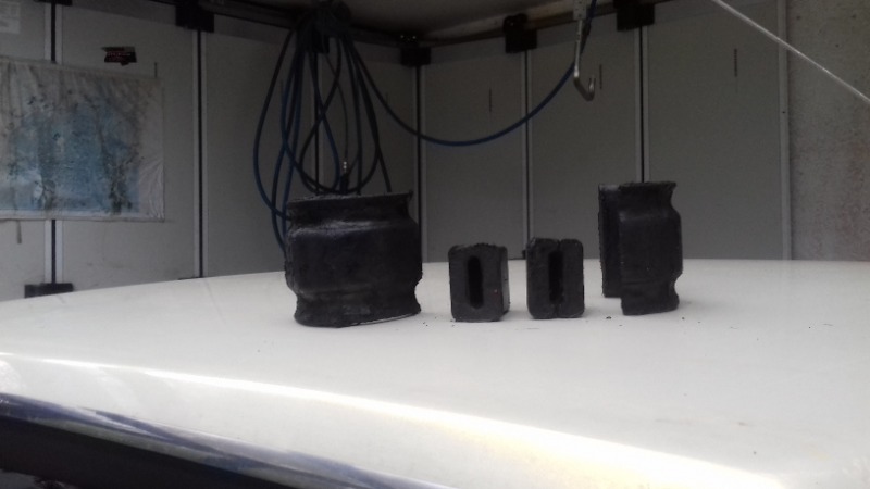

silent blöcke

Re: silent blöcke
23 Feb. 2020 14:10
Da sehe ich das Problem beim Schweißen. Dabei verkohlen doch die Gummis, egal von welcher Quali die sind.
Re: silent blöcke
23 Feb. 2020 12:28
Da musst Du die Getriebelagerung and er Traverse in der Mitte auseinandertrennen und dann wieder schweißen, sonst gehen die Dinger nicht raus/rein. Müssen aber auch nicht raus, wenn Du nicht gerade ein Feuerchen hier hattest. Da die Gummiqualität von CITROEN m.E: eine äußerst gute ist, habe ich da auch noch nie was getauscht. Repros können eigentlich nur schlechter sein.
Re: silent blöcke
22 Feb. 2020 20:38
Der Witz ist, daß sich an der Getriebehaltetraverse noch Gummis innendrin befinden, die sich imho überhaupt nicht ersetzen lassen, falls sie mal ausgehärtet sind.
silent blöcke
22 Feb. 2020 18:35
wer diese dinger schon mal erneuert hat-bei betriebsbereitem SM nicht anläßlich eines getriebewechsels-weiß, daß es schönere arbeiten gibt.Bin gespanmnt,ob sich das überhaupt lohnt.
