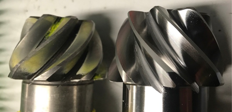

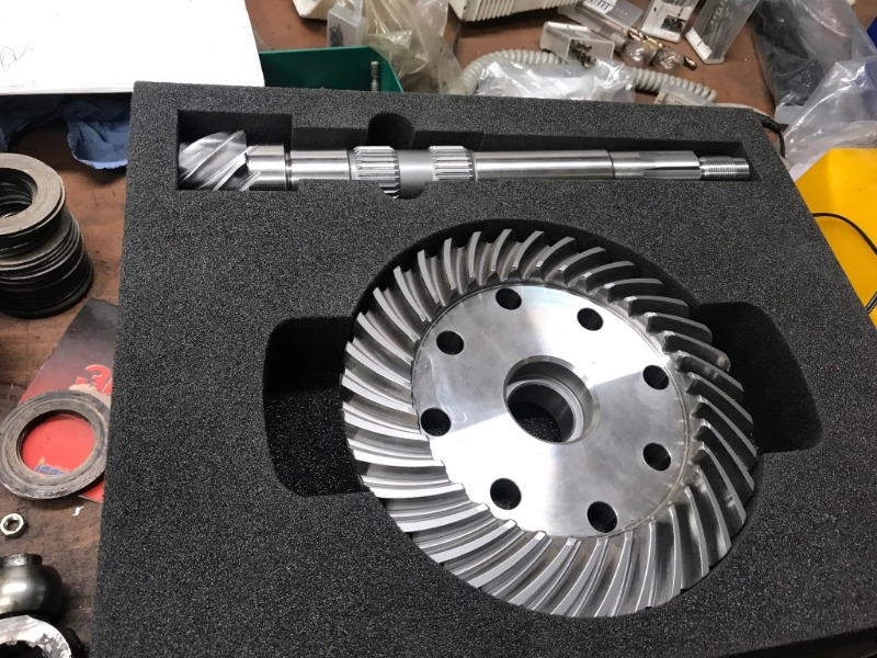

Das Citroen SM-Getriebe im Lotus Esprit war nur verwendbar, weil der Motor des Esprit anders dreht als der SM. Infolgedessen hatte der Esprit 5 Gänge vorwärts. Beim Merak, dem gleichen Motor wie beim SM, stellte sich heraus, dass es 5 Rückwärtsgänge gab, sodass das Tellerrad auf eine andere Seite verschoben werden musste. In einem vorhandenen gehause war dafür kein Platz, daher wurde das gesamte Haus mit den Steuerelementen gespiegelt. Bestehende Kegel und Tellerrad konnten beibehalten werden, aber mit dem Esprit drehte es sich tatsächlich in die falsche Richtung. Mit den ersten Typen S1 und S2 gab es nicht so viele Probleme, aber mit den Turbo-Versionen begannen diese Probleme wirklich. Die Kegelwelle wurde sozusagen in das Differential gezogen, was zu abgebrochenen Zähnen führte. Für diesen Esprit und verwandte Zahnräder habe ich sie herstellen lassen, die richtig geladen sind.
