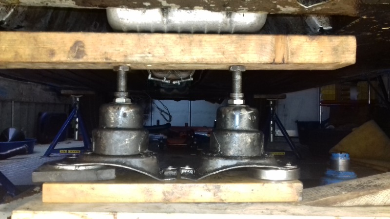

mein motor hängt jetzt einige millimeter tiefer.wenn ich die wasserwaage auf den li ventildeckel lege stimmt die neigung mit der zwischenwelle überein.rechts ist ein unterschied.ist mein motor schief?? wird der minimale unterschied durch die gummis ausgeglichen??

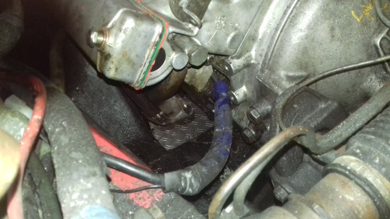

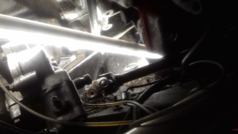

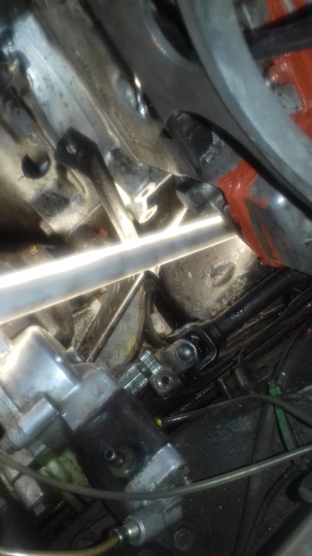

also links schaltzughalterung lösen,hd leitung zu kupplung,rechts wasserrohr.dann gehen die gut raus.für die rechte hinter dem krümmer versteckte schraube braucht man einen flachgekröpften ringschlüssel.man muß halt ohne ratsche arbeiten.

Genial - mit Originallast getestet!
Klaus, was hast Du oben alles weggebaut:
- "links das lenkgestänge vom boitier abschließen" hast Du ja schon gesagt
- Verbindungswelle auch?
- was noch?

einstellung der motorstützen unter last

man muß links das lenkgestänge vom boitier abschließen.das geht gut auszubauen.rechts bin ich noch nicht soweit.hoffentlich muß der krümmer nicht weg.n Falk Lehmann, also guck´, dass Du die richtigen kaufst!

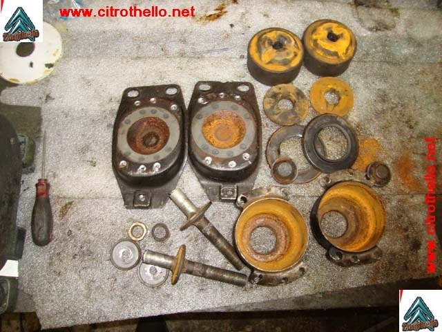

Ein Bild sagt mehr als tausend Worte:
Quelle: citrothello.net/blog/sm-ie-1974-bleue-de...teur/#photoBox-18602
@Andy: hat sich was mit Spezialistenpfusch...ist mit DIY sonst nicht machbar - und glaub mir, es funktioniert!
aber ja, die Schweißpunkte kann man schöner öffnen.

Ja, mir geht es um den Punkt "Entfernen des alten Kautschukblocks mit M16-Feingewinde-Bolzen" -
muss man den beim SM dazu vorher voneinander trennen? Oder einfach zusammen auspressen bzw. ´rauskloppen (mit Gewindeschutz)?
(in dem DS-Video hier bohren die ja zunächst scheinbar einen Schweisspunkt auf und schneiden später ein M6-Gewinde in den Bolzen?)
