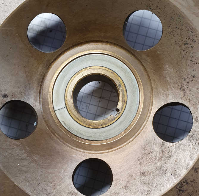

der haarriß spielt keine rolle,das wasser würde über das abflußloch im steuergehäuse abfließen.

Es war etwas Wasser im öl, aber das kommt vermutlich vom Haarriss in der Keramikscheibe WP Rad. Diese werde ich mit einer Stahlscheibe ersetzen, wie in einem anderen Thred empfohlen.

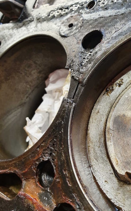

Diesen Sommer nach ca. 7500 km Laufleistung hatten wir einen defekt mit der ZK Dichtung. Hier fehlte ein relativ grosses Stück der Dichtung.
Wasser im Auslass der 1 Zylbank, die 2 Bank war trocken.
Der Kopf hatte im Bereich der Dichtung zur Laufbuchse hin eine Delle. So wurde vom Kopf 0,25mm abgetragen und geplant.

Aber wir haben festgestellt, dass eine mittlere Buchse nicht fest sitzt, sie lässt sich mit Kraftaufwand verschieben.
Könnte das einen Einfluss haben? Die Buchsen sind ja mit einer Dichtung ausgestattet und werden vom Zylkopf in den Sitz gepresst. Kann da irgendwo Wasser durch?
