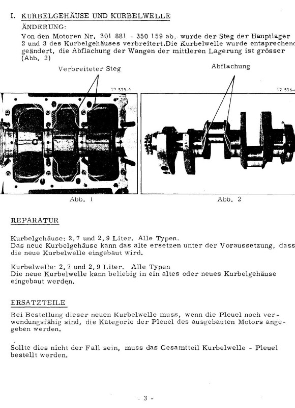

Mein Kurbelgehäuse ist scheinbar nicht verstärkt. Habe ein Bild gefunden.
Nachweisbare Laufleistung ist schwierig: Der Motor in seiner Konstellation sicher, aber die einzelnen Teile vielleicht nicht. Es ist ein Tauschmotor.

Adrian schrieb: An Herrn Trompeter: Spielt das eine Rolle bei einem Tauschmotor aus den 80ern mit nur 30.000 km Laufleistung?
Bei 100% nachweißlicher Laufleistung ist die Wahrscheinlichkeit mit dem Gehäuse sehr gering. Den verstärkten Motorblock gab es nur bei den alten Vergasern.
IE, 3L und spätere Vergaser haben den Block, der weniger Material hat!

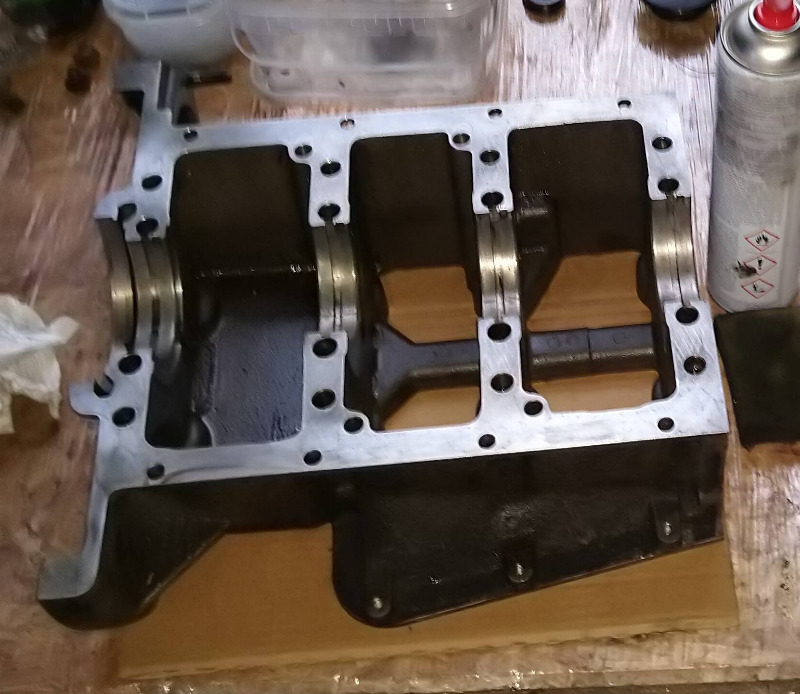

Andy schrieb: Ja, bei den alten Gehäusen, aber auch IE Motoren sollte man nachmessen und ggf spindeln lassen.
Willst Du das echt selber alles machen? Keinen machen lassen, der kein Lehrgeld mehr zahlt?
Hast du zufällig ein geeignetes Messgerät dafür?
Bisher habe ich keine Bedenken den Motor selbst zu machen, aber erstmal Teile und Wissen anhäufen und dann abwägen. Wenn ich mir das dann immer noch nicht zutraue, suche ich mir einen Motorenbauer. Die Lagersitze werde ich aber sicher nicht in Eigenarbeit an der Treckerwerkbank mit dem Dremel nachfräsen ;)
Die Köpfe habe ich bereits machen lassen, denn die habe ich mir nicht zugetraut (außerdem fehlt mir das Werkzeug). Mal sehen. Erstmal messen.

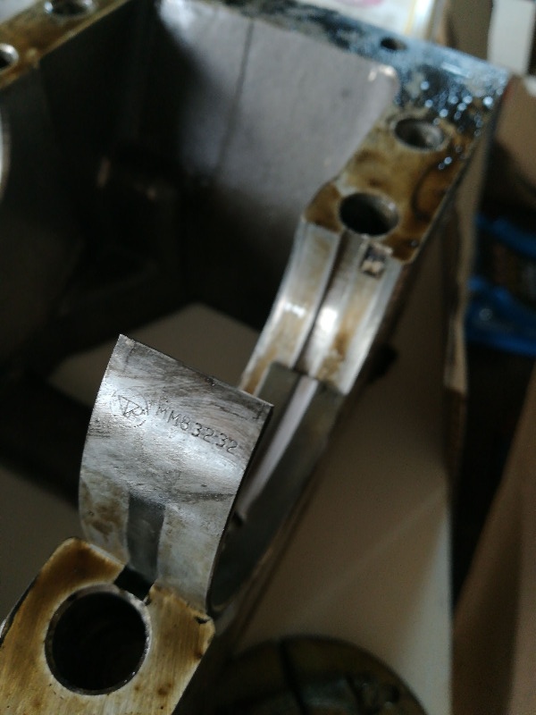

Bei den Hauptlagerschalen gibt es verschiedene Varianten mit den Löchern.
Die erste hat nur zwei kleine Löcher, dann vier verteilt, die Fünf die du bei dir Vorgefunden hast.
Wichtig! Die Ölversorgungslöcher auf die Fünflochvariante aufbohren! Wenn du kein gutes Bohrwerk hast, gehe zu einem Feinmechaniker!
Die Anzahl der Löcher hat keinen Einflus auf den Öldurchsatz des Lagers. Das wird ausschließlich durch das Lagerspiel bestimmt!
Dabei ist sehr wichtig, die Grundbohrung der Hauptlager im Block zu überprüfen! Im laufe der Zeit wird der Motorblock an den Lagerschnittstellen Oval!
Dann kann die beste Kurbelwelle mit den besten Lagern trotzdem dazu führen das der Öldruck im Leerlauf fast auf NULL absinkt!!
Anmerkung: Der Öldurchsatz im Zylinderkopf ist begrenzt durch jeweils 2 Düsen im Zylinderkopf. Im Motorblock befinden sich noch 2 Düsen die den Durchsatz zur Zwischenwelle begrenzen.
Die Kurbelwelle braucht den größten unbegrenzen Durchfluss, da ja über den Zufluß der Hauptlager auch die Pleullager versorgt werden.

habe in meinem späten Austauschmotor (80er) Hauptlager der Firma Vandervell vorgefunden - Typnummer MM83232. Diese Typenbezeichnung kann ich nirgendwo in den Werkstattunterlagen auf der Club-CD finden. Kennt die jemand? Hat Vandervell die Bezeichnungen im Laufe der Jahre geändert? Laut Markierung auf der Kurbelwelle sollten es noch die ersten sein, diese wurde noch nie geschliffen.
