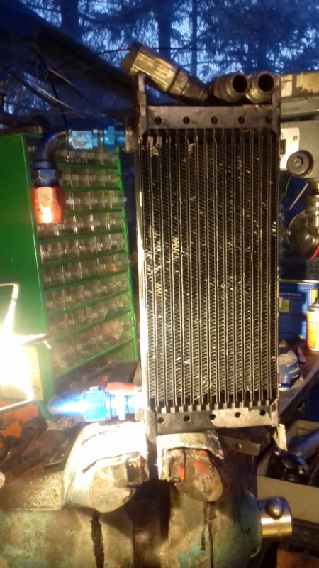

die setrab ölkühler halten ewig.und der miniadapter stört nicht!!besser als erstausrüsterqualität!!

M.E: hat Frongraisch- SM Glubb den okinoolen. Macht das nicht anders, da passt sonst nix mehr, und man muss eins ums andere Teil umbauen. Ist mehr Arebeit als einen neuen kaufen.
Mit den Adaptern auf Setrab Kühler ist das Problem, dass die Schlauchbiegung noch weiter nach außen geht, wo es eh schon eng wird.

dies ist ein original setrab aus schweden ,er paßt für den SM attachment=1535]002.jpg[/attachment]

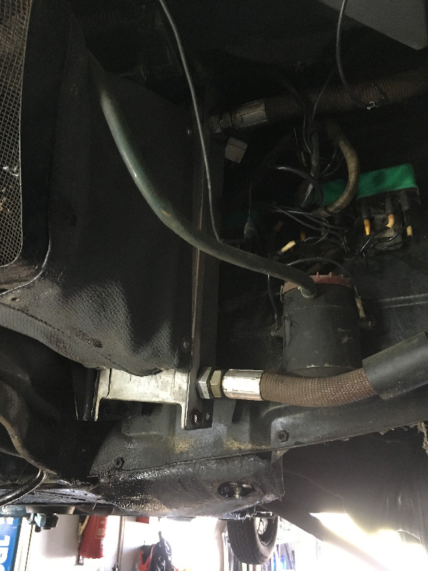

bei diesem befund rate ich drindend zu neuen schläuchen.mir ist vor jahrzehnten so ein originalschlauch während der fahrt (wann sonst!!)geplatzt.schläuche kann man sich übrigens selbst anfertigen.ich habe dazu den isaracing katalog bemüht.

"ist dies überhaupt ein originaler Ölkühler? sind hier die Anschlüsse evt. schon umgearbeitet?"
Das sieht sehr original aus

vielen Dank für Dein Angebot.meine Werkstatt hat keine Möglichkeiten in die Schläche etwas hinei pressen zu lassen. Anbei ein Foto. ist dies überhaupt ein originaler Ölkühler? sind hier die Anschlüsse evt. schon umgearbeitet?
