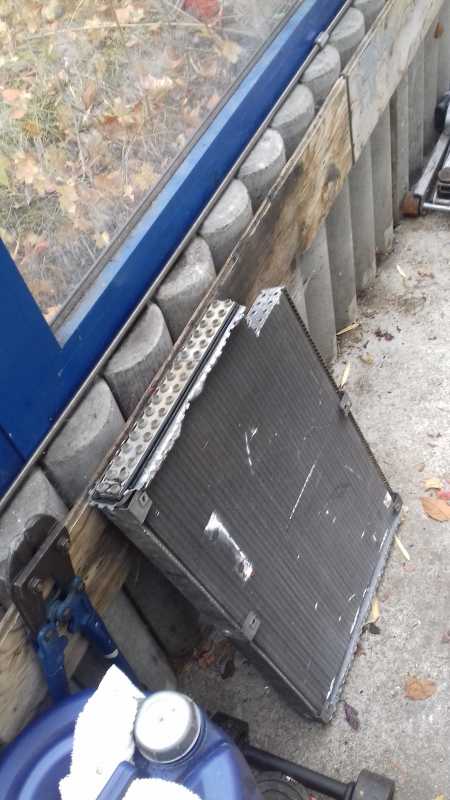

Re: kühler
25 Okt. 2018 16:09
Eigentlich eine gute Idee. Die Ölschläuche laufen eh fast schon bis zum Kühler.
Vielleicht wird dann beim Kaltstart das Öl durchs Wasser ein bisschen schneller vorgewärmt ;)
Re: kühler
25 Okt. 2018 15:02
kühler
25 Okt. 2018 15:02
dieser kühler war in meinem maserati biturbo-die kühlleistung war phenomenal .paßte leider nicht in meinen SM. der thermoschalter war markiert mit 82 °-77 °--kein ölkühler!!das öl wurde wohl über das wasser gekühlt. so etwas wäre ideal für den SM!!!
