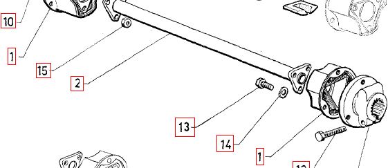

Hast Du nicht die Club- CD? Auf Seite 3-391/1 sind die Wellen drin.
Alte Welle L 300mm und Durchmesser 17mm
Neue Welle L 312mm und Durchmesser 18mm
Wenn Du nun das Teilebuch genau studierst, und einen 71er SM hast heißt das:
Alter SM, der mal auf neue Transmission umgerüstet wurde von einem Schwachmaten, der des Lesens nicht mächtig war. Neue Gummis und neue lange Welle ist ja ok, aber lies bitte das WHB zu den Abstandsscheiben. Kauf Dir mal einfach 2 Stück, notfalls halt eine auf Reserve, kost ja nicht die Welt. Und dann LIES das WHB an der entsprechenden Passage und mache es GENAU so. Wenn Du es nicht machen willst, um nicht am Folgetag die Patienten mit schwarzen Fingern zu befingern, stell Dich mit dem WHB neben deinen Schrauber und lies ihm vor und kontrollier genau, was der macht.

Sehr wichtig ist die Ausrichtung der Drehachse. Das fängt bei den Motorlagern an und geht bis zum Träger (Winkel- und Seitenausrichtung). Die Welle muss absolut fluchten mit der Zwischenwelle des Motors und der HD-Pumpenwelle, keine Z-Beugung und keine W-Beugung im Gummi. Die Gummikupplungen müssen absolut spannungsfrei eingebaut werden.
www.citrosars.nl/product/centrale-as-vei...-met-driehoekig-gat/
www.citrosars.nl/product/centrale-as-vulplaat-driehoek-8mm/
www.citrosars.nl/product/centrale-as-vulplaat-rond-1mm/

Stimmt, habe alles im ET Katalog gefunden. Jetzt muss ich nur mehr die Welle nachmessen. Sollte bei einem 71er aber die kurze (300mm x 17mm ) sein. Bin gespannt.

Die Dreiecksscheiben sehen genauso aus wie de dreieckigen Flansche der Transmissionswelle, schätze, sind auch die gleichen Teile nur eben nicht an die Welle geschweißt.
Die Nummer ist im Teilebuch.
Und wie ich das Teilebuch kenne, stehen da auch die Längen der Wellenarten drin.
Und im Werkstatthandbuch ist auch irgendwo beschrieben, was man machen muss, um die alte Welle auf neue Gummikupplungen umzubauen.

Wie sehen diese Dreieckscheiben aus, unter welcher Nummer stehen sie im Ersatzteilkatalog des Clubs ? Ich habe nach dem glimpflich ausgegangenen Schaden wieder die alten Hardyscheiben eingebaut. Aber ein Tausch wird irgendwann doch nötig sein.
PS:
Die verschiedenen Längenmaße der Zwischenwelle zur Überprüfung der vorhandenen Welle wären sehr hilfreich.

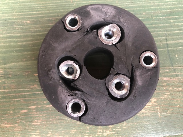

ab juli 1972 wurde der pumpenantrieb geändert.zuerst cardaflex jetzt treflex. dein bild zeigt den alten antrieb,beide sind also original--aber wie andreas sagte ,hast du wohl die alte welle mit den neuen gummielementen kombiniert.

Von der Seite kann ich nix sagen. Aber wenn die nach dem Okinool gebaut sind, sollten sie passen. Nur bitte- ich kann Deine Begeisterung über das Foto (noch) nciht teilen:
Wirf die U-Scheiben raus.
Leg die Citroen- Dreiecksscheiben rein, die gibt es meines Wissens in D, aber mindestens in F. Die U- Scheiben sind letztendlich zu labbrig.
Zudem doch nicht gleich 4 je Schraube unterlegen! Bitte kauf Dir die längere Zwischenwelle, auch die ist ab und an verfügbar, da sparst Du mindestens einen Unterfütterungssatz.
Kannst Du nicht wenigstens einen Satz U- Scheiben motorseitig einbauen zur besseren Verteilung?
Aber wie gesagt: Dreiecksscheiben plus längere Welle. die alte, kützere, die evtl bei Dir drin ist, stammt von den ganz alten Gummikupplungen. Die Maße der unterschiedlichen Wellen stehen im Teilebuch.

Ich habe diese hier erhalten... Bin nicht begeistert... Bitte um Kommentare bezüglich Lebensdauer.
Gruss, Irmin

23 Juli 2018 18:02 - 23 Juli 2018 19:40
Ich brauche auch zwei Stück ! Siehe Foto bei meinem Beitrag Fensterheber von gestern..
Sind die Clubteile baugleich mit den Originalen, oder so reduziert ohne Verstärkungen wie mein schlechtes Exemplar ?
