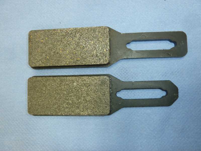

So, hier das Endergebnis:
DS-Handbremsbeläge (oben) sind länger und der Abstand zwischen dem Langloch und dem eigentlichen Belag ist unterschiedlich.
Dazu kommt noch das abgeschrägte Ende, das aber der Funktion keinen Abbruch täte.
Fazit: DS-Handbremsbeläge passen wirklich nicht...

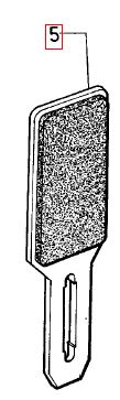

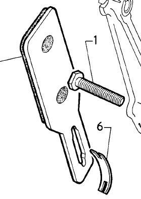

(Im jeweiligen ET-Teilebuch werden beide mit "Ferodo 583" bezeichnet...links DS, rechts SM)
