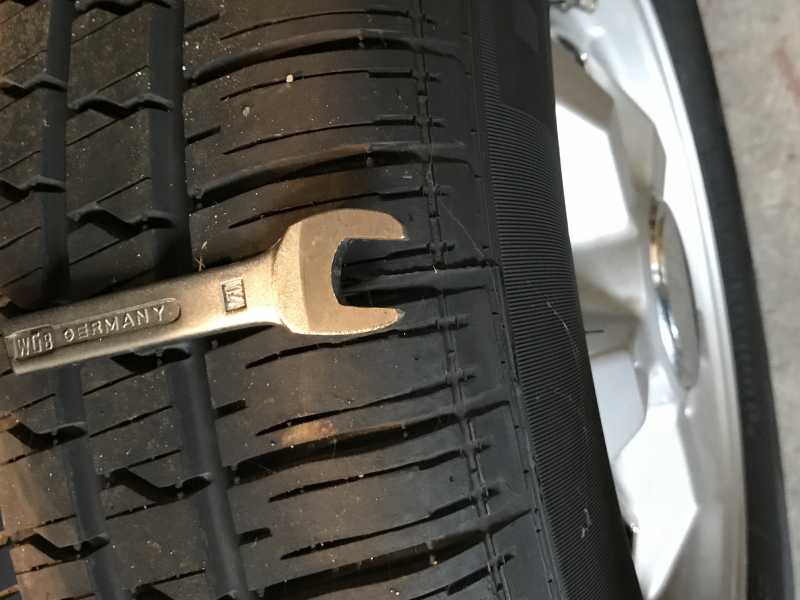

14er Schlüssel zurecht geschliffen und gebogen

Eine 14er Maul gekürzt und abgeflacht hatte ich schon für die Beifahrerseite.
Auf der Fahrerseite habe ich den Sattel nicht über die Bremsscheiben bekommen. Jedenfalls nicht ohne die Lenkung oder die Bremsscheibe zu lösen.

Carsten schrieb: Kauf schonmal nen 14er, und schleif ihn dünn, und winkel ihn leicht an.
Sowas geht auch!
www.tooler.de/handwerkzeuge/schraubensch...Oo-k1yYaArftEALw_wcB
