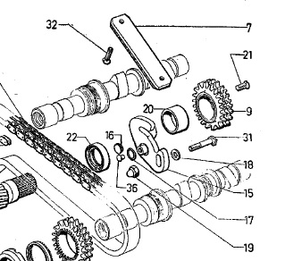

Re: Sekundärkettenspanner - Schrauben
27 Nov. 2017 06:53
Dann wäre mein Weg eine vernünftige Schraube + Loctite und gut.
26 Nov. 2017 21:15 - 26 Nov. 2017 23:07
nochmal danke. Und nein, gepresst sind die (zumindest bei mir) nicht.
Hab ein lupenreines M8x1 Gewinde in dem Teil...
Und die Entfernung war unumgänglich, da wir sonst den (Ketten-)Spanner nicht aus dem (Zylinder-)Kopf bekommen hätten.
Gruß Andreas
26 Nov. 2017 20:46
Oh, oh. Gut.
Ich würde eher 2 gebrauchte besorgen. Die muss es noch geben. Ich weiß es nicht sicher, aber ich glaube, die waren nicht als Schrauben in dem großen Teil drin, sondern reingepresst ?
26 Nov. 2017 20:35
Danke für Deine schnelle Antwort, Carsten.
Ja, wenn die Inbus-Schraube tatsächlich integriert in Nr 15 ist, das würd zumindest von der Zeichnung her Sinn ergeben.
Mein Problem: beim grade in Arbeit befindlichen Motor waren da keine Innensechskante mehr, sondern nur noch Innen"kreise" (bei uns spricht man von "vernudelt". Also weder auf- noch zuschraubbar :( Erfolgreich ausgebohrt :) Jetzt auf der Suche nach Ersatz...
Im Notfall wirds halt eine passende Standardschraube! (Oder spricht da was dagegen?)
Gruß, Andreas

26 Nov. 2017 19:31
Der Inbus-Kopf ist in Nr. 15 doch integriert ? Du steckst den Schlüssel da rein, ziehst auf Spannung, löst die Klemmschraube, und dann wenn lose geht Deine Spannung auf die Kette rüber. Klemmschraube anziehen, fertig.
26 Nov. 2017 18:30
Hallo in die Runde,
wie es scheint, fehlt in der Übersicht zur Baugruppe 1-122 die Inbus-Schraube, mit welcher gespannt wird?
Hat bitte jemand das Maß dazu?
Weiters: die Hutmuttern, mit welchen der Spanner dann in weiterer Folge in seiner Position festgehalten wird,
sehen nach Stop-Muttern aus, stimmt das?
Danke, Andreas
