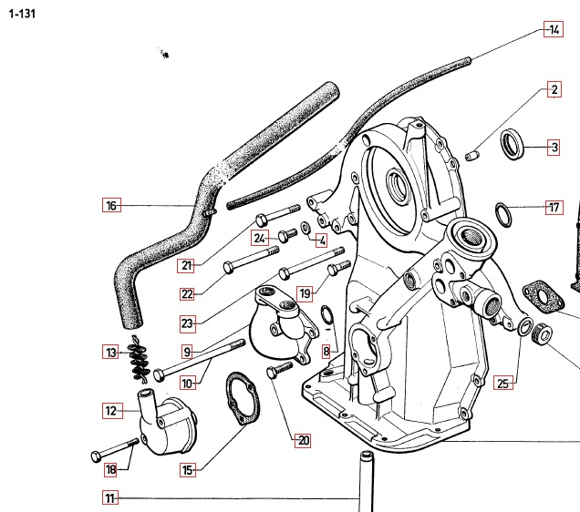

Bei mir war jetzt allerdings leider der kleine, anvulkanisierte Seitenstutzen aus dem Haupt-Kurbelgehäuseentlüftung-Schlauch herausgerissen, siehe Pos. 14 auf 1-131. Der Schlauch 14 zur Vergaser-Ölung baumelte also haltlos herum und gab dem Motor Falschluft. Glücklicherweise hatte dieser Nachsicht mit der Situation, wenn auch die Vergasereinstellung nicht recht stimmte (Leerlaufdrehzahl zu hoch und langsam abfallend).
Also immer mal da hinten hingucken!
Der Club-Ersatzschlauch hat jetzt einen viel haltbarer anvulkanisierten Stutzen!
