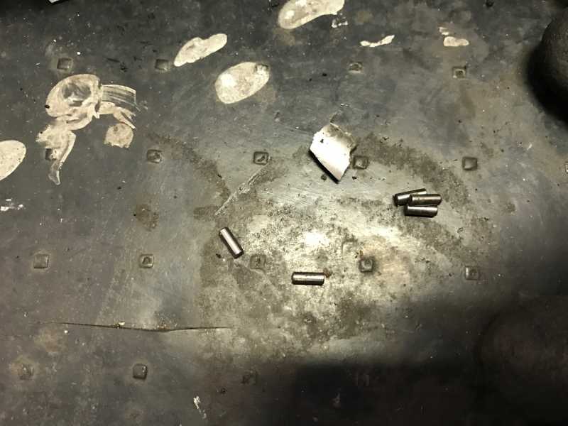

Logo gab es frühe Tripoden mit Nadellagern, sind aber dünner. Die sind an den Kugeln. Evtl auch frühere DS?

ich habe solch kleine nadeln gefunden als mir aus versehen der ""tiroir" genannte teil-finde es nur in meinem franz. buch -auseinandergefallen ist.das hat die form eines T ,es sind die teile pignon,arbre und tiroir.

Das wäre der Druckkolben, der in die Mulde der Herzscheibe drückt, unten in der Rolle. Mir sahen die Nadeln aber größer aus, daher die Idee, sie könnten aus den Tripode kommen, denn die fallen gern mal auseinander, wenn man sie rauszieht, und dann sind sie auch da unten auf dem Rahmen.

die nadeln , wenn sie 1mm durchmesser haben und ca. 6 mm lang sind könnten aus der lenkung stammen . und zwar aus dem teil , das man eigentlich zur überholung nicht zerlegen muß.

Im Tripodes sind okinool keine Nadellager. :huh:

Nadeln aus Tripodes ?

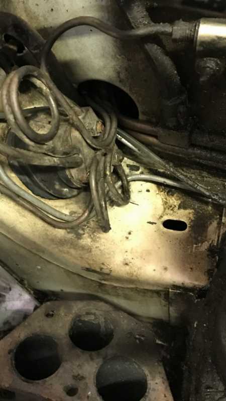

haben gerade beim Saubermachen im Motorraum an dieser Stelle Teile eines Lagers gefunden.
Hat jemand eine Ahnung von welchem Lager diese Teile sein könnten?
*edit* kämpfe noch mit dem 2. Bild...
