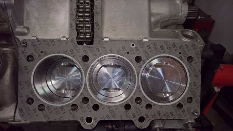

Fehlersuchbild

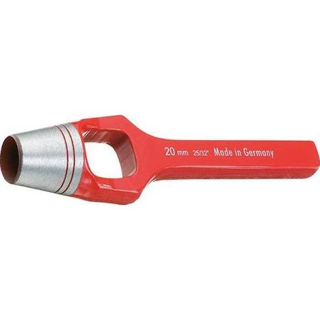

Mei, wenn die Sachen nicht nach HIN sind mit Endkontrolle vom Ammersee......
Und wo wir dabei sind: Das ist ein FALSCHES Locheisen mit Außenkonus! Das erzeugt Druck in Horizontalrichtung, d.h. wenn man damit stanzt, bekommt die Dichtung Risse vom Loch an den Rand und ist im A... Da müsst Ihr entweder eine geschliffene Stanz- Stempeleinrichtung mit Gegenwerkzeug haben, oder man macht sich auf der Drehbank ein Stanzeisen, das sich innen verjüngt und außen parallel ist, z.B. aus einem Stück 10mm Rohr.
Es kommt also auch entscheidend drauf an, wie der Hersteller das Loch nachbessert, sonst sind die nachgebesserten Dichtungen samt und sonders für den A....
Evtl ginge ein Forstner- Holzbohrer, aber müsste man probieren. Unbedingt einer mit Außenschneiden, der die Außenkante vorschneidet, ja keinen normalen Holzbohrer! Beim Bohren Holzplatte unterlegen und Dichtung fest aufspannen.
Nichwahr? Hach, immer diese Spezialisten! Bin ich froh, dass ich NOS Zeug habe.

Lag bei der Bestellung nicht ein 10mm Rundlocheisen bei B)

02 Nov. 2016 12:03
Genau.
Ratet mal woher der Dichtsatz stammt.
Hoffentlich ist das anderen auch aufgefallen beim Montieren.
Re: Fehlersuchbild
02 Nov. 2016 11:01
Da ist der zweite Ölkanal zu. Fehlt ein Loch in der Dichtung... B)

Fehlersuchbild
02 Nov. 2016 10:44
Kleiner Tipp: Der Fehler führt zur Zerstörung der Auslassnockenwelle
