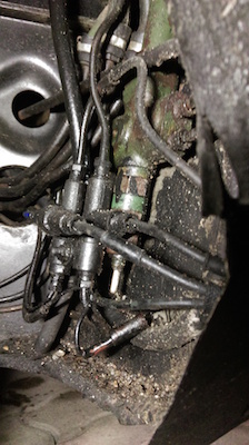

Re: Nächstes SM "Rätsel":
03 Okt. 2016 14:44
Die CX-Basis hat ihn wahrscheinlich noch als "Neuteil". Dieser hat aber andere Auslösegrenzen.
75-95 atü
Sollte aber funktionieren....
02 Okt. 2016 21:24
Was??? Den solls nimmer geben???
Dann fährste nach F und schraubst das Teil beim näxtn Schrottbladds einfach aus irgend einer CX raus und basta!
02 Okt. 2016 20:07 - 02 Okt. 2016 20:07
Bei der CX Basis vielleicht unter HT-12406, aber scheint länger zu sein.
Sonst halt beim F- Club eintreten, die haben den sicher.
Vielleicht gibt es ihn gar noch bei Cit?
02 Okt. 2016 17:47
Man kann erst mal versuchen nur den Schalter unten auszuwechseln, ohne gleich das ganze Ventil zu ersetzen. Das geht einfacher und man weiß danach direkt, ob der Schalter oder das Ventil oder sons twas kaputt ist
Das wäre es vermutlich gewesen. Citrotech hat nur das Ventil abgebildet aber nicht mit dem Schalter. Und den suche ich. Jetzt hab ich das Ventil aber nicht den Schalter. Sassen hat ihn nicht, der Franzose nicht und auch Juschkus nicht. KR-GE-70H hat bei seinem letzten Eintrag am 20.Feb 2016 ein Superbild von dem Schalter gemacht und ein Cit Teillager erwähnt. Hat das noch so einen Druckschalter auf Lager? Wäre sehr dankbar für 'nen support.
Tobias
23 Sep. 2016 06:57
Man kann erst mal versuchen nur den Schalter unten auszuwechseln, ohne gleich das ganze Ventil zu ersetzen. Das geht einfacher und man weiß danach direkt, ob der Schalter oder das Ventil oder sonstwas kaputt ist.

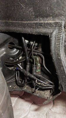

22 Sep. 2016 23:40 - 22 Sep. 2016 23:43
Wow. Das war schnell, hilfreich und super professionell und mit Bestelladresse!!!!!! Das erleichert das SM Leben erheblich. Merci beaucoup oder der Kandidat hat 100 Punkte.... Jetzt hoffe ich, dass nach dem Wechsel das Hydraulikwarnlicht wieder ausgeht. - Manchmal ist dieses Forum ein wahrer Segen :lol:
22 Sep. 2016 20:50 - 22 Sep. 2016 21:07
Das ist das LHM Sicherheitsventil mit druck warnlichtschalter ;)
Teilenummer 5412528
citrotech.nl/shop/product/veiligheidsven...met-manocontact-lhm/
Letzte Änderung: 22 Sep. 2016 21:07 von citroen23.
22 Sep. 2016 20:16 - 22 Sep. 2016 20:17
wer weiß wie dieses Teil heißt, welchen Zweck es erfüllt, kennt vielleicht sogar die Teilenummer und weiß wo eman es bekommen kann?
Letzte Änderung: 22 Sep. 2016 20:17 von Tobinxetorix. Begründung: was vergessen
