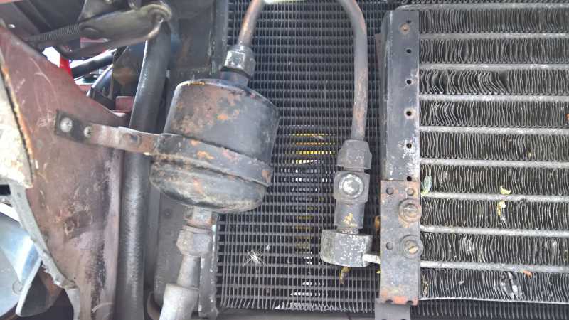

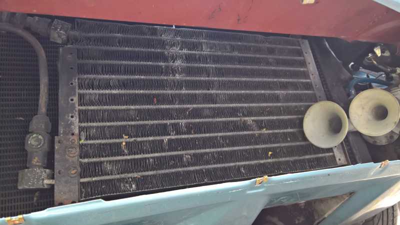

danke für die Fotos wieder mal. :-)
an meinem SM ist wieder mal nix standard - so sieht das nämlich bei mir aus:
Mein Kondenser hat ganz andere Abmessungen und Ein- + Auslässe: 45,5 x 26 x 3 cm. BehrHella hat nicht mal was Ähnliches im Programm.
Von der Trocknerflasche und dem Schauglas abgesehen - die eher aus dem Kühltruhenbau stammen, als aus automotive.
schätze, ich werde bei Danfoss et. al. mal suchen gehen.

Effektiv gibt es diese Adapterteile in allen Durchmessern beim Klimafuzzi. Ich habe jedenfalls fast jedes Teil bei Hella-Behr ausfindig machen können. Da gibt es auch pfuschneue, paßgenaue Kühler und Trockenflaschen z.B.
[IMG
[IMG
[IMG
[IMG
Funzt alles prima!
