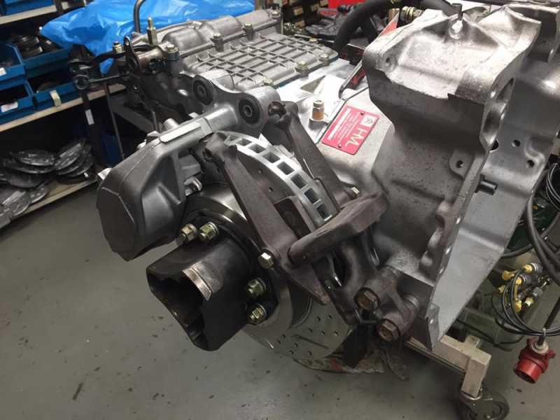

Re: Bessere Bremsen
14 Mai 2016 14:27 - 14 Mai 2016 14:29
Die vom TÜV sind aber Nasenbohrer.
Übrigens haben alleine schon die heutigen Bremsklötze keine ABE. Die originalen mit Asbest sind nimmer zugelassen zum Verkauf, und die asbestfreien sind nicht mit ABE.
Was ist mitd er Edelstahl Auspuffanaage? Den Zündungen?...
Ich fände den Umbau hoch interessant. Aber das mit den 5 Löchern auf 6 Bolzen ist Schrott. Wenn müsste man sich da Scheiben mit richtigen Maßen fräsen lassen. Aber lasst den Peterle mal den Proto bauen, den Rest sieht man dann.

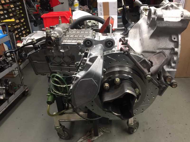

Re: Bessere Bremsen
14 Mai 2016 09:28
das Abschleifen des Bremssattels führt zu Bruchgefahr und Erlöschen der Betriebserlaubnis
unabhängig davon, dass das Teil ohnehin keine ABE für den SM hat.
P.Biehl schrieb: Vielleicht kann man ja den Sattel außen dünner gestalten: 5mm weniger wären schon ausreichend.
Re: Bessere Bremsen
13 Mai 2016 21:24 - 13 Mai 2016 21:38
P.Biehl schrieb: Die Scheiben sind jedenfalls Standardteile zu 95 Euronen pro Stück. Man muß nur innen die 6 Löchla neigebohr, da okinool nur 5 drin sind.
Letzte Änderung: 13 Mai 2016 21:38 von citroen23.

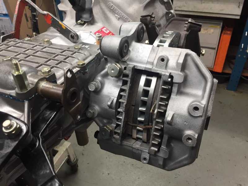

Re: Bessere Bremsen
13 Mai 2016 18:45
Man muß ein 18mm Zwischenstück in den Bremssattel neigeschraub. Hat mal wer einen zerlegten Bremssattel um die Dicke zwischen Außenseite und Innenloch zu messen?
Re: Bessere Bremsen
13 Mai 2016 15:21
wäre topp, aber geht nicht rein da vorne. Rahmen an den Seiten!

Bessere Bremsen
12 Mai 2016 09:09
Bessere Bremsen:
Könnte hinkommen!
