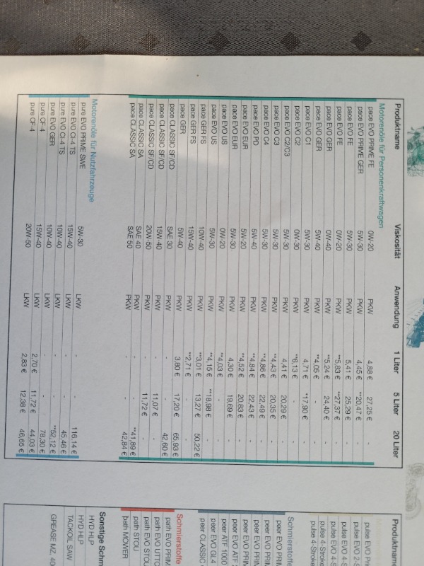

Hi Joachim,
auf deinen Bildern lässt sich alles ganz hervorragend erkennen.    Ein bisschen mehr Mühe beim Bereitstellen von solchen Infos böte auch echten Mehrwert.

Re: Motoröl 20W-50
15 Mai 2024 18:10
Nicht gut

Re: Motoröl 20W-50
15 Mai 2024 18:04
Nochmal

Re: Motoröl 20W-50
15 Mai 2024 18:02
Ja in Dollbergen im Raum Peine kann man günstig Öle kaufen.
V.g Joachim
