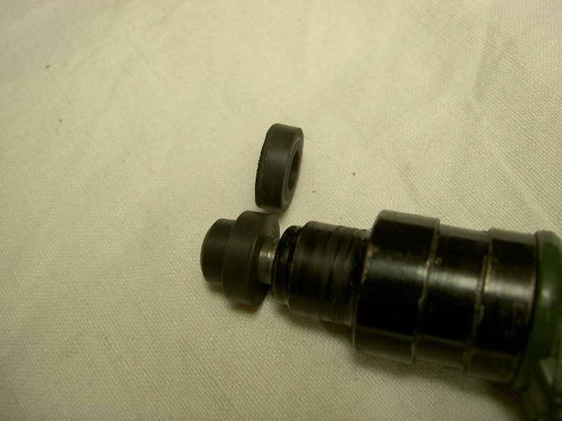

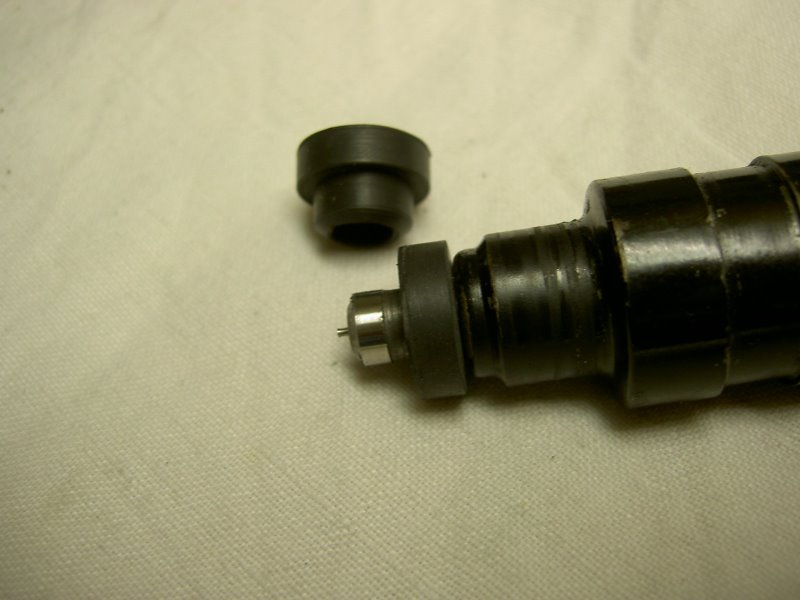

Hallo Herr Trompeter,
genau wie Andy sagt, sind die kleinen Ringe nicht wie das Original - diese sind nämlich für DS!
Und ich gehe schwer davon aus, dass sich die Ingenieure damals was dabei gedacht haben, die Dichtungen gestuft auszuführen.
Ich käme nie auf die Idee, etwas einzubauen, was so weit vom Original weg ist...

Re: Dichtungen für Einspritzventile anfertigen lassen
02 Okt. 2019 11:42
Alles gut!
Nur die kleinen sind nicht abgestuft nach unten wie okinool beim SM.
Macht das nix? Verkokt der Ringspalt dann nicht?

02 Okt. 2019 08:45
Also nochmal, beide Dichtungen entsprechen dem Original, zig fach verbaut! Passen sehr gut, von DS über SM und CX, auch bei MB Modellen!
Ich verstehe die ganze Diskusion nicht, da bekommt man Teile und das ist es doch nicht gut?

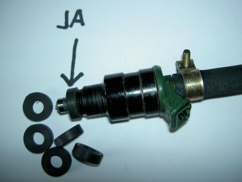

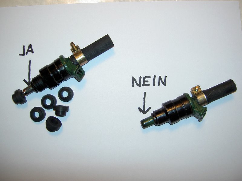

Hallo SM Freunde,
habe meine Mail abgeändert und hier nochmal eingestellt
Komme ja eigentlich aus der Mercedes Ecke, überhole aber auch für alle D-Jetronic Fahrzeug die Zusatzluftschieber, von daher werden mich sicher einige von Euch kennen.
Stelle hier einen Link ein, die Dichtungen lasse ich seit gut 15 Jahren nachfertigen und könnten evtl. auch beim SM passen mit kleinen Modifikationen. Die Qualität ist erstklassig, darauf lege ich sehr viel Wert
Diese Dichtungen passen nur bei der ersten Serie der Einspritzventile, also Metallsprühkopf ohne den Plastikmantel.
Schicke Euch auch gerne das eine oder andere Muster zum probieren zu.
Einfach nachfragen
Ich bin Privatmann und erreichbar unter ebner(ät)Oldtimer.at
Der Stückpreis beläuft sich auf 8,20 Euro das Stück. Der Preis ist der Kleinserie geschuldet

Hallo SM Freunde,
Einfach nachfragen
