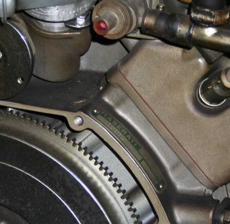

Dann ist das wohl der Prototypenmotor in Paninis (der mit den Glanzbildchen: Fußballer und so) Privatmuseum auf seiner Ranch nördlich Modena!
Der IE-Motor steht oben (auf der anderen Seite der Motorräder) neben dem 1. Vergasermotor.
Die hat der Panini neben div. Maseratis unten - wie z.B. einem Merak Biturbo mir noch eingeschweißter Innenausstattung, einem Tipo usw. - von der Familie Maserati übernommen.
Habe dem Panini bei einem Besuch mit dem ital. Verkäufer meines IEs ca. 2008 schon gesagt, das das nicht der originale Verteiler zum Motor ist. Das hat den aber überhaupt nicht interessiert, da steht der drüber. Wahrscheinlich, weil der Verteiler auch schon ein einem Prototyp angemessener Verteiler war.
Gruß, Volker A

So, jetzt die Seriennummer. Der Motor steht bei Panini.
Vorserienmotor mit einem Speziell gefertigten Verteiler von Ducellier

Wasistdas?
