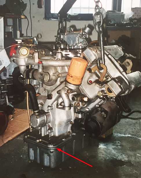

Re: Motorhistorie
19 Apr. 2016 15:11
Liebe Gemeinde,
ich habe ein Bild gefunden, welches den jetzigen Motor vor dem Einbau zeigt. So wie ich das sehe, ist da oberhalb der Ölwanne noch ein Distanzblech eingesetzt. Ist das das Distanzblech von dem Volker schrieb, um das Ölvolumen zu erhöhen?
Herzliche Grüße, volker

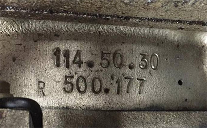

Re: Motorhistorie
05 Apr. 2016 14:29 - 05 Apr. 2016 14:37
Hallo Volker,
bei deinem 500.177 solte es sich um einen 3 Liter Merak-Motor, der im Werk revidiert worden ist, handeln. Das sagt mir auch die Angabe ."50.30". Mit allergrößter Wahrscheinlichkeit hat er einen hydr. Kettenspanner. Sowie ein zusätzliches Distzanzblech zur Ölwanne für mehr Ölvolumen (plus verlängerter Ansaugpunkt).
Mein 3l Merak-Motor hat die 500.631 und der hat den hydr. Spanner. Plus den Rest.
Gruß, VolkerA

Re: Motorhistorie
05 Apr. 2016 14:16
der 3L harmoniert mit dem Vergaser, gabs ja beim Automat, aber er geht nicht mit der Einspritzung.
Habe keine Ahnung mehr, wo das war. So zwischen 1995 und 2010.

Re: Motorhistorie
05 Apr. 2016 13:08
Hi Andreas,
ja, die Clubzeitungen habe ich fast alle vom Club bekommen. Bis Ausgabe Nr. 74 auf CD und dann noch ein Stapel in Papierform. Ich glaube ein paar fehlen. Hast Du eine ungefähre Ahnung, in welcher Ausgabe sich die Liste mit den Motornummern befindet?
Was ich aber nicht verstehe: wieso harmoniert die 3l-Maschine nicht mit einem Vergaser? Als SM gab es meinem Wissen nach zwar keinen 3l-Vergaser, aber den Merak gab es als 3l-Vergaserversion. Der muss doch sauber gelaufen sein, oder nicht?
LG, volker
Re: Motorhistorie
05 Apr. 2016 12:37
Ich hab das nicht mehr auswendig parat, aber 500er Motor ist sehr spät, vielleicht 3L. Es gibt da in der Clubzeitung irgendwo eine genaue Liste, welche Nummer genau was ist. Die ganzen Clubzeitungen bekommt man digital, wenn man Mitglied im Citroen Sm Club Deutschland wird.
3L Maschine ohne IE harmoniert nicht. Ansosnten ist aber IE netter als Versager.

Motorhistorie
05 Apr. 2016 12:32
Bonjour à tous!
Heute wende ich mich an die Experten der Motorenhistorie. Mein SM trägt heute nicht mehr den Originalmotor. Er wurde vor vielen (15?) Jahren einmal ersetzt. Im Zuge dieser Umbauarbeiten wurde der Wagen auch von Einspritzung auf Vergaser umgerüstet. Es heißt, der heutige Motor sei ein 3l-Aggregat - ursprünglich trug er das 2,7l-Aggregat. Ich habe nur diese Motornummer gefunden (siehe Bild). Was lässt sich daraus ablesen? Kann man das Baujahr ermitteln? Oder sogar, welcher Kettenspanner verbaut ist? Ist es ein Motor für den SM oder vielleicht ein für den Merak gebauter Motor? Wer kann mit helfen?
Merci für Eure Mühe und beste Grüße, Euer volker
