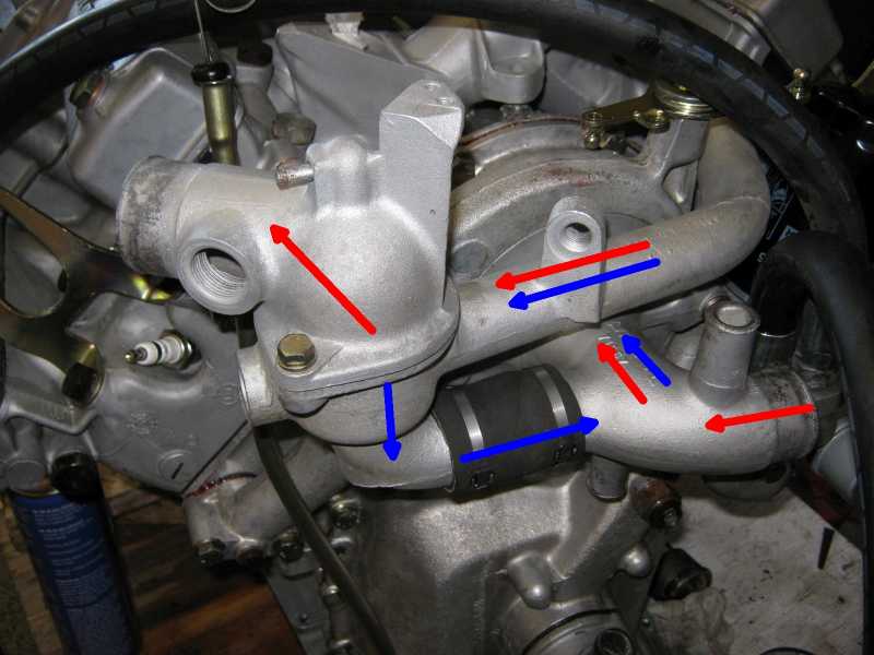

Chris Schneider schrieb: Hallo
Hier noch als Ergänzung zu Peters gutem Beitrag:
Die Bezeichnung für den korrekten Thermostat von Calorstat / Vernet ist 1439.75/J, baugleich mit dem Teil aus dem Audi 80.
Siehe auch hier:
www.vehiclepartsdatabase.com/vehicles/al...hermottronik/tx1375d
Das ist der Thermostat den der Franzose liefert, und der hat nicht nur die korrekte Öffungstemperatur von 75° (einige Händler verkaufen die 80°-Variante 1439.80/J) sondern passt auch perfekt und schliesst damit den Bypass wenn der Motor warm ist.
Ein falscher Thermostat, der den Bypass nicht schliesst, äussert sich in hohen Wassertemperaturen im Leerlauf oder bei niedrigen Drehzahlen (wenn die Wasserpumpe nur wenig fördert). Die hohen Temperaturen gehen auf mit hohen Drehzahlen oder sobald die Klimaanlage an ist nur langsam zurück.
Das Perfide daran ist, dass die Kühlerlüfter erst angehen wenn auch das Wasser im Kühler zu heiss wird. Das heisse Wasser kommt aber gar nicht erst bis in den Kühler, weil wegen dem fehlenden Bypassverschluss alles die Abkürzung direkt zurück in den Motor nimmt. So heizt sich der Motor immer mehr auf bis die rote Lampe kommt.
Zu Klaus‘ Einwand: Natürlich werden die Laufbüchsen auch bei offenem Thermostat umspühlt:
Blau: kleiner Kreislauf wenn kalt
Rot: grosser Kreislauf wenn warm
Das Wasser fliesst also immer durch den Motor, egal in welchem Zustand der Thermostat steht.
Auch nicht ganz unwichtig: Im Schlauchstück zwischen Thermostatgehäuse und Wasserpumpengehäuse ist ein Blechscheibe eingebaut die den Durchfluss hemmt. Die wird gern vergessen beim Zusammenbauen.
Gute, nicht zu heisse Zeit,
und wie ist der innendurchmesser dieser blechscheibe?? ca. 20 mm???wer vweiß es. und warum ist die nötig , wenn bei richtigem thermostat der bypass geschlossen ist???

Hallo
Siehe auch hier:
