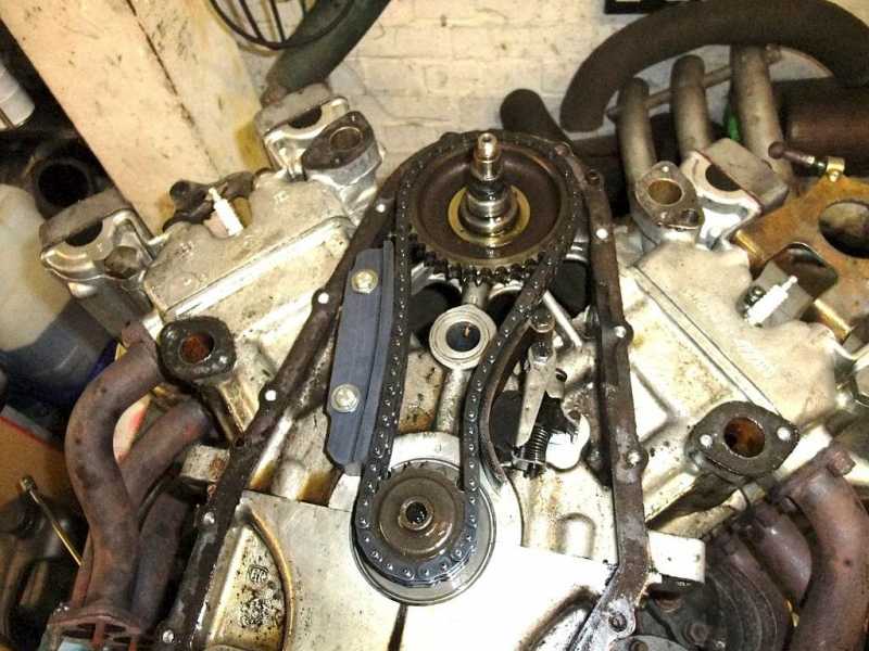

Ich habe ja ein Ex-Brodie SM und da hat er auch seinen gekrümmten Kettenanschlag verbaut.
Nur mal so ein Bild, damit ihr seht wie das überhaupt aussieht.
Bin kein Motorfachmann und kann über den Sinn und Unsinn nix sagen.
Der Motor jedenfalls läuft Steuerketten-Technisch einwandfrei.

Das mit dem gekrümmten Kettenbegrenzer anstelle des geraden ist m.E. eine Einzelmeinung made by Brodie. Der hat auch nicht immer recht. Vom Kräfteverlauf ist die unten gezeigte Alfieri Lösung besser. Der Mann war doch nicht blöd!

Ob gekrümmt oder nicht wurde zumindest kontrovers diskutiert. Ich behaupte mal, die Mehrzahl der Motoren ist mit Geraden unterwegs. Meiner lief vor der Restaurierung sogar ganz ohne Begrenzer, der lag nämlich unten in der Ölwanne.
Und müssten nicht auch die Steuerzeiten nachgestellt werden wenn man Gekrümmte einbaut?

Und da gehört ein langer gekrümmter Kettenbegrenzer rein, nicht der alte gerade...
