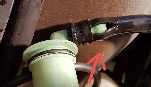

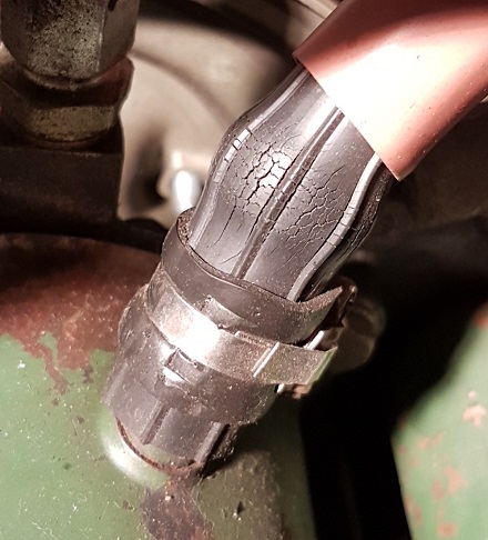

Vorgestern Komplettverlust des Hydraulikdrucks durch einen Reservoirseitigen Riss im o.g. Ansaugschlauch.
Die Repro weist anscheinend nicht die Beständigkeit des Originals auf. Sie hielt ca. 5 Jahre.
Daß sie an der oberen Bördelung platzte ist evtl auch der Tatsache geschuldet, daß diese noch massiver ausgelegt ist als ihr Pendant unten an der Pumpe.
Auch hier sieht man deutliche Alterserscheinungen.
Praxistip für Reparaturen unterwegs: Wer ein Teppichmesser o. Zange dabei hat kann den Schlauch kürzen.
Über die Jahre ist er aber wahrscheinlich so ausgehärtet, daß man ihn nicht wieder über den Knubbel oben am Reservoir bekommt.
Daher besser direkt 2ten Schlauch, Feuerzeug oder Wasserkocher mitnehmen.
Gibt es mittlerweile Alternativen mit beständigerem Material?
Hat sich der transparente PVC-Schlauch bewährt?
Ich hatte damals einen Schlauch mit gleichen Dimensionen incl. Textileinlage überziehen wollen.
Dies scheiterte an der zu großen Bördelung am Filter, oben.
Andere Erfahrungen?
