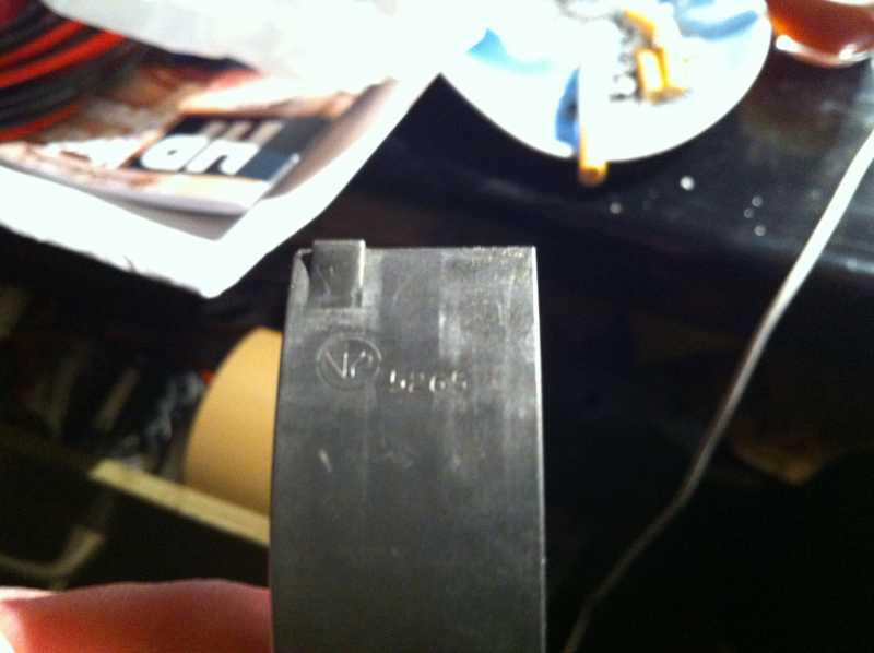

Re: Hauptlager
31 Jan. 2015 11:58
Hallo Dirk,
leider nein, alle Lagerschalen sind identisch gekennzeichnet. Aber Originalteile ist schon mal gut…
Robert

Re: Hauptlager
31 Jan. 2015 10:44
Es sind Originale VP (Vanderwell) Hauptlager auf der anderen Seite müsste die Grösse angegeben sein.
STD, .005, .010, daß sind die Grössen von Citroen. Es gibt auch .020

NOS-Satz Hauptlagerschalen
30 Jan. 2015 23:43 - 19 Feb. 2015 12:13
Liebe Gemeinde,
ich konnte einen unverpackten NOS-Satz Hauptlager erwerben. Hinten drauf ist ein Symbol, das an einen Kaffeefilter im Kreis erinnert, und die Zahl 5265 eingeprägt. Die Stärke beträgt 1,82 mm. Lässt sich daraus schliessen, welche Kategorie die Lagerschalen sind?
Dank und Gruss
Robert
