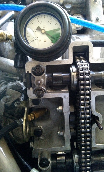

KR-GE-70H schrieb: Hol Dir darüber hinaus noch einen Leak-Tester...
Und such Dir doch bitte ein vorhandenes Thema aus wo Kompression und dergl. schon durchgekaut wurden....
Die Suchfunktion ist doch für den Hugo. Wenn ich "Kompression" eingebe kommen nur meine eigenen Beiträge und das da:
Den Zylinder Druckverlusttester habe ich schon bestellt.
Irmin

Ich bin so frustriert. Gestern wollte ich nach dem Ventile einstellen, dem Einbau der elektronischen Zündung und diversen Kleinigkeiten wie neu verspiegelte Scheinwerfer nur "sicherheitshalber"die Kompression messen. Heute habe ich die überholten Einspritzdüsen und die 2 Sportluftfilter bekommen.
Jedenfalls die Kompressionswerte bei kaltem Motor kenne ich nicht, aber 1er, 6er und dreier sind so zwischen 10,5 und 11,5 bar. Hat mich nicht geschockt.
Dann habe ich den Zylinder Nummer 2 gemessen, mit 5,5 bar. Ich konnte es gar nicht glauben, deswegen habe ich den Zylinder 3 mal gemessen.
Ohjeohje, es hätte so schön sein können. Jetzt habe ich den Katzenjammer. Dann schnell nochmal das Ventilspiel kontrolliert. Die Hoffnung stirbt zuletzt. Das war "leider" auch ok
Ich habe dann testweise noch etwas Öl in den Zylinder getropft, dann war die Kompression bei 13, oder so. Das bedeutet wohl, dass die Kolbenringe hinüber sind, nicht wahr?
Ich glaube leider dass der Motor jetzt ausgebaut werden muss, oder fällt noch wem was "schlaues" ein? Da gehen wieder ein paar Tausender flöten...
