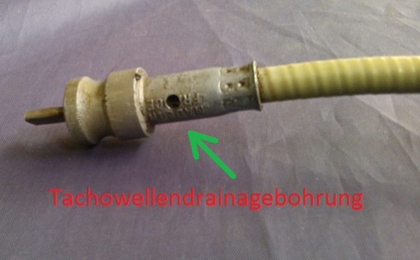

Handschaltgetriebe - ich rate mal mit:
Evtl. ist die Bohrung in der Original-Tachowelle ne Hosenträgerlösung für den Fall, dass die reguläre Be-/Entlüftung des Getriebes (s. Teilekatalog S. 1-331, Part No. 5) verstopft ist und dadurch bei Erwärmung des Getriebes Öl in den Tacho drücken könnte - wobei das Kunststoff-Anschlussstück nun wirklich nicht luftdicht ist und der Überdruck im Getriebe nur sehr langsam mit der (Öl-) Temperatur steigen dürfte.
Unter allen Tachowellen die ich je in den Fingern hatte, ist die des SM die erste mit solch einer Bohrung.
Hat hier jemand Erfahrungen (vierstellige km-Laufleistung) mit der Tachowelle von "der Franzose"?
Ich meine, Chris hatte die Welle mit als erster verbaut & hier darüber berichtet und dürfte eine gewisse "in-use"-Erfahrung haben. Vielleicht liest er mit und kann uns bei Gelegenheit aufschlauen.

Re: Wo ist das Tachoritzel?
20 Aug. 2014 11:45
Dann sag mir, warum Cit beim Automat die Dichtung nei hat und eine andere Plastebuxe nahm. Und warum das Loch in der Welle ist.
20 Aug. 2014 09:16
In einem Automatikgetriebe wird der Öldruck mittels einer Pumpe aufgebaut und in den Schaltblock gedrückt um die Bremsbänder der Planetengetriebe zu aktivieren. Im restlichen Gehäuse sollte kein Druck vorhanden sein. Auch im Motor ist ja nicht überall Druck.
Schau mal: Im Motorgehäuseentlüftungsschlauch sitzt diese Drahtspirale drin: Der Entöler. Da fangen sich herumgeschleuderte Öldröpple dran und tropfen einfach wieder unten rein. Wenn es da dauernd von unten hochblasen würde, käme das Öl wohl in den Ansaugtrakt hochgekrochen. Tut es aber nicht.
20 Aug. 2014 08:27
Naja,
also ohne Grund ist das Loch vermuutlich nicht, aht ja in der Serie geld gekostet. Das mit dem Öldruck könnte beim Automat aber anders sein, oddrr??
19 Aug. 2014 18:52
Hirnriß!
Diese Bohrung ist nu der reine Quarck!
Wenn dort das Öl rausläfft, dann sifft es wohl oben raus aus dem Getriebe, wenn es nicht mehr, dank einer zuviel inserierten Dichtung zurück nach unten ins Getriebe tropfen kann. Daher wahrscheinlich auch die beiden Schlitze in dem Plasteteil vom Beitrag 17.08.22.22h. Die sind dazu da, daß das Öl, welches sich entlang des Ritzels hoch rotieren könnte, wieder nei ins Getriebe laufen kann Im Getriebe ist kein Überdruck: Öl was sich entlang des Ritzels nach oben schafft, läfft logischerweise dann wieder runter. Nur wenn ein Vollhost meint die Welle unten auch noch mit einer Dichtung zu versehen, dann kann das Öl eben nicht mehr runterlaufen und kommt zwangsweise oben raus! An diesen Schlitzen kommt das Öl mit Sicherheit nicht hochgekrochen. Jedenfalls habe ich keinerlei Ölverlust an dieser Stelle, ganz ohne Dichtungen.

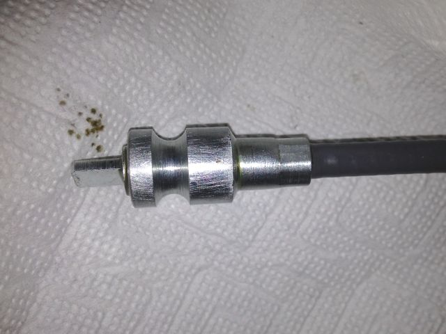

  • Iolos Avatar Autor
19 Aug. 2014 17:03
So, damit im Thread alles zur Tachowelle mal beieinander ist, hier das Bild von der "der Franzose" - Welle (ohne Bohrung):
19 Aug. 2014 09:06 - 19 Aug. 2014 09:29
Gutes Bild. Und da links am Ende des Zinkendes der Welle kommt dann eine komprimierbare Dichtung nei.
Aber- beim Automatic. Habs mal auf der Teile CD recherchiert. Es haben sogar Schalter und Automatic jeweils andere Plastebuchsen für den Wellenanschluss. Die Dichtung beim BW ist 5 423 874 auf Seite1-333/1 Teil 20.
Die Metallscheibe am unteren Ende der Buchse nimmt die Achsialkraft des Ritzels auf, so wie drunter der Nocken im Getriebeloch.
Interessant beim Automatic. Die Dichtung ist drin, aber das Wellenende hat dieses Belüftugnsloch. Und damit kann das Öl entlang der Welle die Dichtung umgehen und aus dem Loch laufen. Drum rinnen die BW immer. Es seid enn, es wurde die von mir entwickelte Entlastungsleitung mit Dehngefäß eingebaut. Auf den Nocken des Wellenanschlusses am Getriebegehäuse passt nämlich genau eine Spurstangenkappe des VW Käfer (ölfest). Da beppt man mit Sekundenkleber einen ölfesten Schlauchstutzen nei und steckt eine Rilsanleitung ein. Diese führt man dann zum Dehngefäß des BW Automaten am rechten vorderen Rahmen. Womit der Kreislauf geschlossen ist und nimmer sifft.
19 Aug. 2014 08:58 - 20 Aug. 2014 14:20
Tachowellendrainagebohrung ?? :pinch: dolles teutonisches Wort, ne?
17 Aug. 2014 22:22 - 17 Aug. 2014 22:23
Andy schrieb: 5) Das Tachoritzel muss eine unvermackte Welle haben, weil da innen auch eine Dichtung nei muss, sonst sifft es naus. Aber die gebts nimmi, kann mana ber aus einem passenden Stück Gummischlauch aus ölbeständigem, weichen Gummi schnitzen. Muss man halt haben.
Was bringt es, wenn man die Welle abdichtet, die Halterung aber am Boden zwei Schlitze hat?
Bei mir haben ja alle Dichtringe von A-Z gefehlt. Trotzdem war es im Bereich des Wellenanschlusses immer knuspertrocken.
Vielleicht gibt 's ja verschiedene Ausführungen des Tachoanschlusses?
Die Welle vom Franzosen hat übrigens kein Entlüftungsloch.

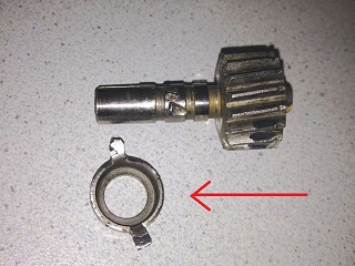

16 Aug. 2014 14:56 - 17 Aug. 2014 07:55
Zu Deiner Beruhigung:
Bei keinem meiner Versuche die Tachowelle aus dem Getriebe zu ziehen habe ich es geschafft, daß das Ritzel mit rauskommt.
Selbst bei absoluter Vorsicht, in Zeitlupe, ohne Zittern kullerte es immer in den Keller.
Daher kam der Magnet eigentlich immer zum Einsatz.
Den Tellerring habe ich natürlich auch da unten vermutet bis ich eine ältere Plastikhülse (11) mit installiertem T-Ring (12) zum Vergleich
vorgelegt bekam.
Anscheinend wurde die Hülse irgendwann, leicht modifiziert, ohne diesen Ring produziert. Dies war wohl bei mir der Fall... (EZ 03/1972)
Da konnte ich natürlich lange suchen.
Weiß jemand darüber mehr? Datum der Umstellung?
