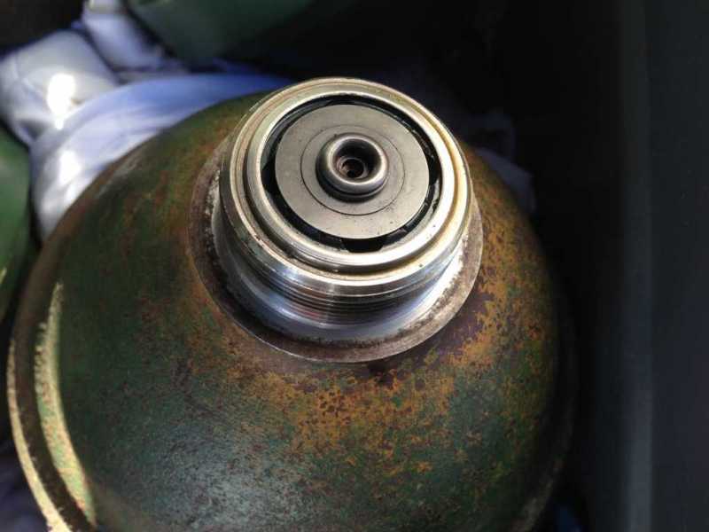

Mal ganz abgesehen davon, dass der obere Teil der Kugel (mit der evtl. Farbmarkierung) gar nicht zum unteren Teil passen muss, da die Haelften ja frei austauschbar sind - das gleiche gilt fuer die Stopfen mit der Druckangabe - ich habe immer versucht, beim Lackieren die originalfarbmarkierungen uz erhalten, aber das klappt eben nicht immer und manch einer will auch keine leicht angerosteten Kugeln haben - also bleibts bei der Dampfererkennung als einziges relevantes Kriterium - Til

Und ich bleibe dabei das nach bald 50 Jahren die Farbe nur noch eine Richtung sein kann, aber relevant eben nur Durchmesser und Plättchenstapel sind. Der Druck lässt sich ja einstellen beim Überholen, aber an den anderen 2 Rahmenbedingungen ändert man halt nix.

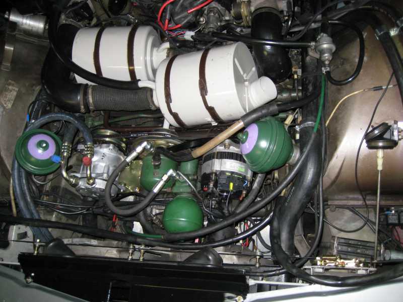

Re: Farbmarkierung Ring rosa flieder Federkugeln
21 Feb. 2014 14:15
vorne Flieder hinten rosa
21 Feb. 2014 13:51
Och, jetzt guckt doch mal bitte-bitte!
Mittlerweile bin ich mir sogar unsicher, ob meine alten Kugel überhaupt vom SM sind und ob von vorne...
Durch das Mittenloch im Abschlussplättchen bekomme ich nur einen 1.3mm-Stift hindurch, 1,4mm schon nicht mehr.
Könnt Ihr Euch mal das Bild bitte anschauen?
Vielen Dank,
19 Feb. 2014 09:08
Guten Morgen,
ich wollte meinen geschweissten Kugeln mal an den Kragen.
Und habe noch einige platte, geschraubte von einem forumsbekannten Rapvideo-SM-Verleiher (dunkelblau).
Im Handbuch lese ich:
vorne 40 bar (+2/ -10bar; = 570psi +30/-140psi)
hinten 26 bar (+2/-10bar; 370psi +30/-140 psi)
Aber wie sind die Farbmarkierungen, das finde ich nirgends:
vorne: flieder?
hinten: rosa?
