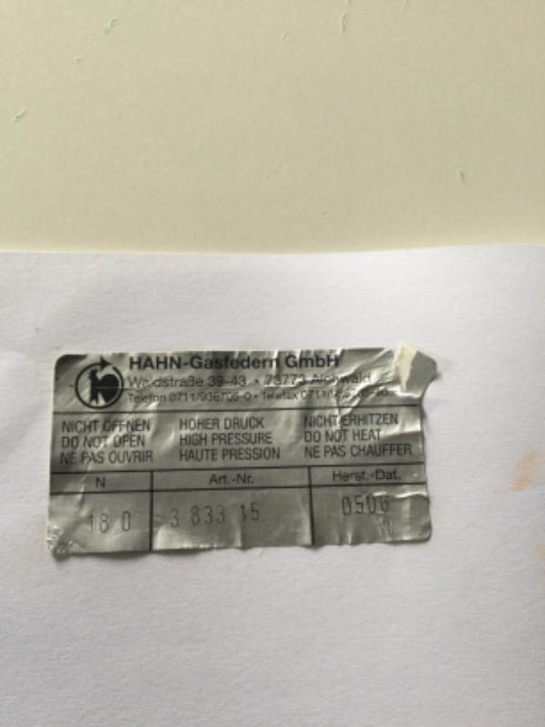

Hallo Joachim,
oder du bestellst die bei einem der diversen Lieferanten im Netz.
Ich habe mal hier welche für die DS (nicht original aber geil) bestellt:  www.febrotec.de/de-DE/gasdruckfedern-mit-augenenden
Hat wunderbar funktioniert.
Bestehende Feder ausmessen, gemäß dem Typenschild unten müssen die eine Federkraft von 180 N haben.
Gruss
Daniel

Skizze machen und Druck angeben, dann machen die die Feder.

Habe bei Hahn die Art.-Nr eingegeben nichts.
Re: Gasdruckdämpfer
14 Juli 2025 20:45
DIN Normteil. Federsplint. Frantos könnte es haben.
Gasfedern Hahn hat die früher machen können
