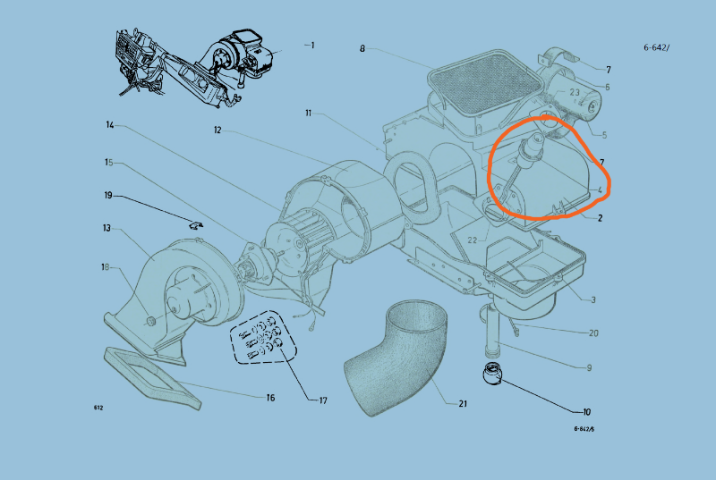

ich glaub' dann brauch ich auch noch eine Unterdruckspeicherdose (No. 5)  -  Ich habe sie zerlegt und den Deckel sauber eingedichtet, aber keine Membrane gesehen.
Es war eine leere Dose mit so Verstärkungsrippen aber keine Membrane drin.  Die Dose wurde früher schon mal geöffnet und hinterher recht rudimentär angedichtet.
Kann man die Dose zerlegen und diese, bei mir nicht vorhandene Membrane rausnehmen oder vergessen ??

das der Unterdrucknehmer undicht ist und die Klappe nicht richtig steuert ist möglich. Das der  Motor dadurch Falschluft zieht kann ich mir nicht vorstellen, da die Unterdruckspeicherdose ( Nr 5) eine Membrane hat die Motorseite (saugen) von der zu bedienenden Seite trennt. Vielleicht ist eher diese Dose kaputt.

Jetzt bin ich draufgekommen, dass dieses "Unterdruckgesteuerterklappenverstellmechanismus" No.4 (ich weiß nicht wie es heißt) den Unterdruck überhaupt nicht hält.
D.h., der Motor zieht darüber Falschluft und die Klappe wird nur minimal bewegt
Lt. Ersatzteilliste hat es die Nummer "IS 5 405 009 Y" - "Gesamtteil Betätigung  für Klappe"  -  im beigelegten Bild die No. 4.
Hat jemand so ein Teil in seinem Fundus, dass er mir für schwere Münzen überlassen würde oder einen guten Tipp, wo ich es bekommen könnte ?
