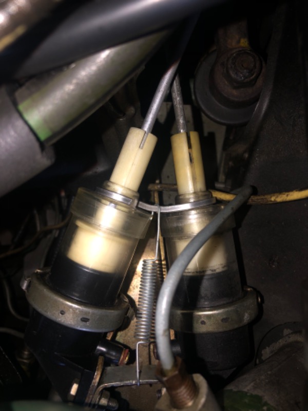

Frage: sind die Drahtbrillen maßlich an die Zylindereinheit angepasst, die auf einem nicht verbogenen Metallträger saß? der Träger es ist oft verbogen, weil die hintere Schraube auf dem Rahmen nicht mehr original ist. Im Lang Loch des Trägers sitzt unten als Traverse Schraube eine Doppelkopfschraube, deren Kopf einen gewissen Abstand zwischen Träger und Rahmen schafft. Falls der Träger ohne Doppelkopfschraube einfach auf den Rahmen geschraubt wird, verbiegt sich das gesamte Traegerteil. Anschließend schleifen die Zylinder und die gesamte Einstellung ist futsch. Andreas

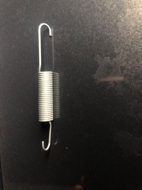

die Brille kann man selber biegen. Ein 3 mm Edelstahldraht im Schraubstock um eine im Durchmesser passende Nuss biegen. Anschließend den Winkel anpassen. Als Feder bietet sich die Feder der Heizungsklappen der Ente an. Die Zugstärke is optimal. Bei Beschaffungsproblemen bitte melden, ich habe noch ca 10 Stück.

Wo bekomme ich denn die 8-förmige Drahtbrille mit der zugehörigen Zugfeder am Halter der Lenkungsseite der Leitungen her?

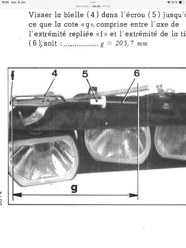

Ende gekröpftes Stangenende im Hebel bis Ende der balligen Verstellstange. Eindeutiges Bild, die Maßangabe ist so, dass auch ein dummer Citroen "Werkstattspezialist" messen kann. Stell Dir nur vor, der müsste die Achsmitte der Kröpfung messen, dazu müsste er ja noch die halbe Stangendicke mit berücksichtigen. Zuviel Risiko. Daher einfach mit Mess-Schieber messen. Die Endeinstellung macht man eh erst im voll eingebauten Zustand mit dem Scheinwerfer- Einstellgerät. Ist heute auch nimmer sehr teuer, da Madieinschiiena.

geht das Maß “g”  205,7 mm rechts bis Ende Stange oder was genau ist die Referenz?
