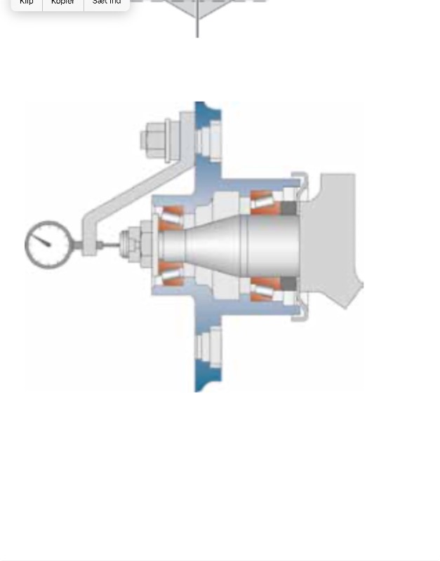

Beim Triumph TR besteht eine der Optimierungen im Einbau einer Abstandshülse bei den Radlagern Vorne. Da wird der Abstand dann mit Passenden Unterlegscheiben Eingestellt. An die Hnterradlager vom SM musste ich noch nicht dran :)
Sind aber Kegelrollenlager drin, finde ich prinzipiell besser als Kugeln :)
Happy Day

Die Citroen Designer waren genial. Die Abstandshüle sorgt lediglich dafür, dass man
die Lager nicht vorspannt, was ja leicht passieren kann bei der grossen Mutter. Wer
macht sich schon die Mühe eine Messuhr auf den Achsschenkel zu setzen.
Ich schicke dir mal eine Bild vom Aufbau des Vorderradlagerung des Käfers….
keine Distanzhülse zwischen den angestellten Lagern.

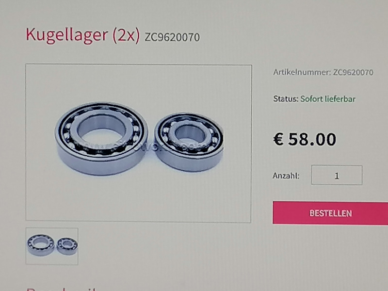

Laut Handbuch haben die Lager Teilenummern ZC 9620070 und ZC 9620079.  Im Anhang mal ein Bild von Lager mit der selben Teilenummer,
ich gehe aber mal davon aus, dass diese die Schrägkugellager sind und nicht die Originalen.
Habt Ihr noch einen Tipp wo die Originalen erhältlich sind ?
Beste Grüße Alex

Nö.
Statisch ist es ein Unterschied, ob man die Radachse gegeneinander in die Lager verspannt (oder mit Spiel setzt) gegenüber eine Verspannugn der Innenteile über die Hülse. Bei ersterem Fall trägt nur die Radachse, und wird etwas auf Biegung beansprucht zwischen beiden Lagern, jenachdem, welches Lastmoment aus einer eitenkraft des Rades entsteht.
Mit Hülse wird ein Großteil der Biegemomente der Radachse überdrückt über die Einspannugn der Hülse und das Gesamtkosntrukt läuft als Träger auf 2 Auflagern mit wengier Momenteneinwirkung auf die Lager. Sog. Vorspannung.
Glaubt Ihr, Ingenieure, die Digner wir die DS und den SM entwickelt haben, waren blöd? Oder dass Ihr schlauer als die seid?

habe hinten  Standard Schrägkugellager 7208 und 7305 montiert. Da die sich nicht die wie die Originalen
 teilen lassen, muss man aufpassen. Man darf keine Kraft über die Kugeln leiten.
Um die Radnabe abzuziehen habe ich 3 x M8 Bohrungen D=84 mm in die Nabe gesetzt. Nachdem ich gegenüber
die Wellenmutter entfernt habe, habe ich mit 3 M8 Abdrückschrauben mit sehr geringen Kraftaufwand
die Nabe rausgedrückt. Lageraussenringe rausklopfen.
Als erstes das grosse Lager über den Aussenring montieren. Die Welle ins  grosse Lager stecken und mittels
originaler Distanzhülse und Wellenmutter Welle bis auf Anschlag montieren. Als nächstes das kleine Lager
7305 montieren. Die originale Distanzhülse weglassen! Um das kleine Lager zu montieren muss die Montagekraft
gleizeitig auf Aussen und Innenring wirken. Dazu habe ich eine Scheibe gedreht 25,5x 61,5 x 4. Um den Innenring
herum ist die Scheibe 1/10 mm freigedreht. So drückt man nicht auf die Kugeln.
Als letzes werden die beiden Lager über die Mutter angestellt. Mit Hilfe einer Messuhr habe ich das axiale Spiel
auf 0,02….0,04 mm eingestellt. Man muss sich vorsichtig dem angepeilten Spiel nähern, da man das Lager nicht zurück stellen kann.
Mit den originalen Lagern gehts einfacher, da man die vier Einzelteile leichter vormontieren kann. Auch hier würde
ich die Distanzhülse weglassen und das axiale Spiel optimal einstellen.
Oder man nimmt Kegelrollenlager, die ebenfalls aus 4 Einzelteilen bestehen. Geht sehr einfach. Auch hier das axiale
Spiel knapp über Null einstellen. Nimmt man die Kegelrollenlager, muss der Bremssattel mit Unterlegscheiben
mittig zur Bremsscheibe justieren. Die Lager 100% mit Lithium EP schmieren. Lagerzwischenraum 3/4 voll.
Bei intakter Schmierung sind 1 Million km möglich. Ja, hätte damals ein Video machen sollen.
