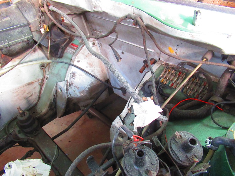

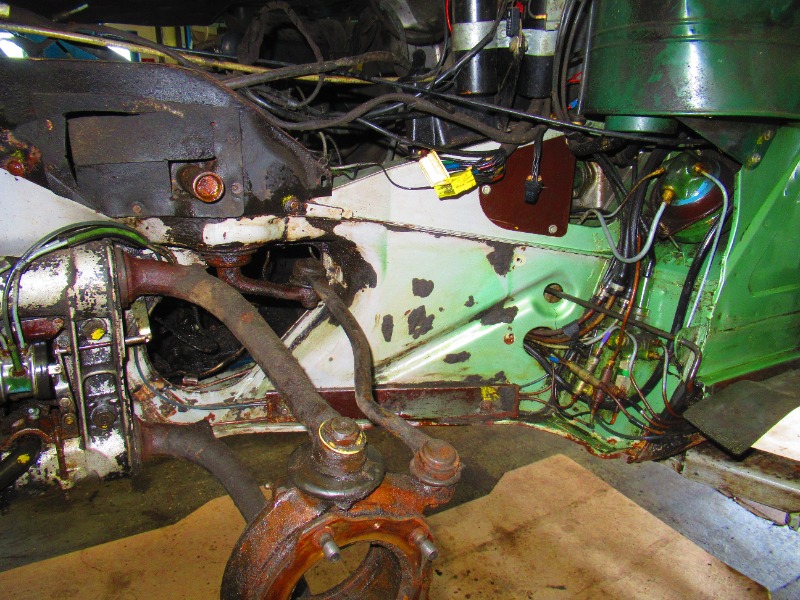

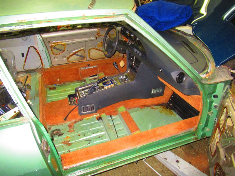

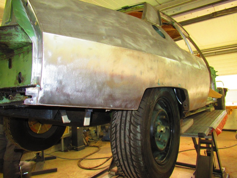

Wenn ich Volkers Bilder sehe drängt sich mir der Gedanke auf, dass mein Lackierer viel zu viel Farbe angerührt hat

An diesen Stellen ist meistens im Original nur Grundierung plus Farbe Nebel aber keine geschlossene Decklackierung. Wenn man restauriert nimmt man die ganzen Leitungen herunter und lackiert das Auto anständig in allen Flächen.
