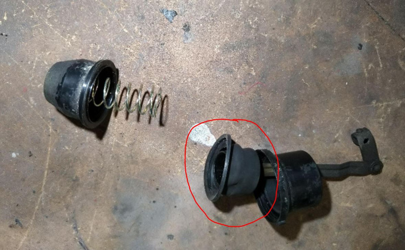

Re: Gummihut Klappensteuerung
14 Okt. 2020 10:51
Halbhohlniet heißt das dann glaub ich. Bei mir waren die Klappen beider Luftkästen (aus2mach1) nur einseitig mit Schaumstoff (4mm) beklebt, und zwar auf der Seite auf der die Achse läuft. Ich meine, dass über die andere Seite Wasser läuft, daher ist sie nicht beklebt.
Hab mal ein Foto angehängt, der Schaumstoff fehlt hier aber bereits und die Achse ist auch von der Platte getrennt. Die Klappe liegt eigentlich auf, der im Bild obere Körper ist zur Ableitung des Wassers gedacht. Das erklärt auch, warum das Teil so gern rostet. Ich glaub ich lass es verzinken, wenn ich eh schon dabei bin...
13 Okt. 2020 09:37 - 13 Okt. 2020 09:39
Danke dir... Klar, Rollmembran heißt das Teil! Ich werde die mal so gut es geht vermessen und suchen.
Ansonsten ist das einfach repariert, die Membran wird von dem Metallprofil mithilfe einer runden Kunststoffplatte und einer Niete gehalten. Die müsste man nur ausbohren, dann kann man die Membran tauschen. Da ist nichts geklebt oder so.

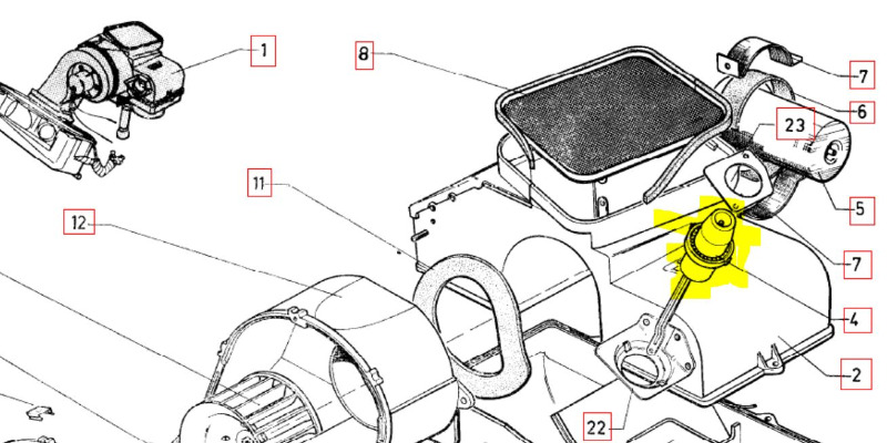

12 Okt. 2020 22:35 - 12 Okt. 2020 22:37
bei meinem Luftkasten ist die Klappensteuerung für die Frischluft defekt, weil sich innerhalb der Konstruktion ein Gummihut verabschiedet hat.
Wo bekomme ich den Hut her, hat jemand eine Idee? Alternativ auch gern das ganze Teil, 5 405 009 - Im ET Katalog gibt's das nur komplett.
Kaputt ist das Ding mutmaßlich übrigens nur, weil die Stange, an der es befestigt war, verbogen ist und das Gummiteil somit über Jahre falsch belastet war, was zum Einreißen geführt haben muss.
