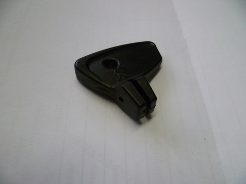

Wenn die was sind, gerne 2 bei mir.
Bitte beachte aber:
Der Plastedruck muss elastisch sein, sonst bricht der.
Der Klappmechanismus in den beiden BAcken des Plastes, wo der Metallteil drin läuft, hat im Plaste 2 Knubbel, die in ein entgratetes Loch im Metall einklicken, wenn der Kopf ungeknickt ist. Damit er stehen bleibt. Die Knubbel sind meist derlorwelt, die musste ggf am PC rekonstruieren.
Der Schlüsselkopf muss auch den Spannstift (Gelenk) aushalten.
Musst vermutlich ne Bohrschablone machen fürs metall.
Das MAtte nuttz sich doch selber auf Glatt ab.

OK. Ich hab mich entschlossen den SM Simplex Zündschlüsselkopf im 3D Drucker zu drucken. Den Metall Rohling bekommt man bei Sassen. Den schneid ich ab, und dann hab ich eine perfekten Nachbau des Zündschlüssel, der auch noch den Klappmechanismus hat. Die späteren DS hatten übrigens auch den Klappmechanismus. Einziger Wermutstropfen: die schwarze Oberfläche des schwarzen Schlüsselkopfes ist ein wenig rau, und man muss ihn nachpolieren. Meine Frage: gibt es Interesse, dass ich mehr Köpfe drucke? 20, 30 oder 40 Stück. Kosten weiß ich noch nicht vielleicht um die 50 Euro das Stück. Könnt euch gerne melden. Ansonsten poste ich das erste Exemplar so bald es da ist.
