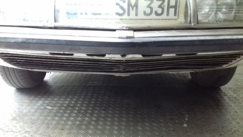

Andy schrieb: Wasserkühler ist ok, aber wenn man einen späten SM hat mit den dicken Ventilatoren, geht das nimmer rein.
Das ist ein dreireihiger Wasserkühler mit "dicken" Lüftermotoren aus dem IE. Sitzt, wackelt nicht und hat Luft.

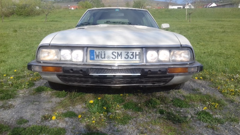

Re: winter-sommer
19 Apr. 2020 18:57
der grill hat seine jungfernfahrt überstanden . öl bleibt voll cool!
winter-sommer
15 Apr. 2020 16:27
es fehlt nur noch der grill aus streckmetall bei der sommerversion.man beachte den üppig dimensionierten ölkühler.
