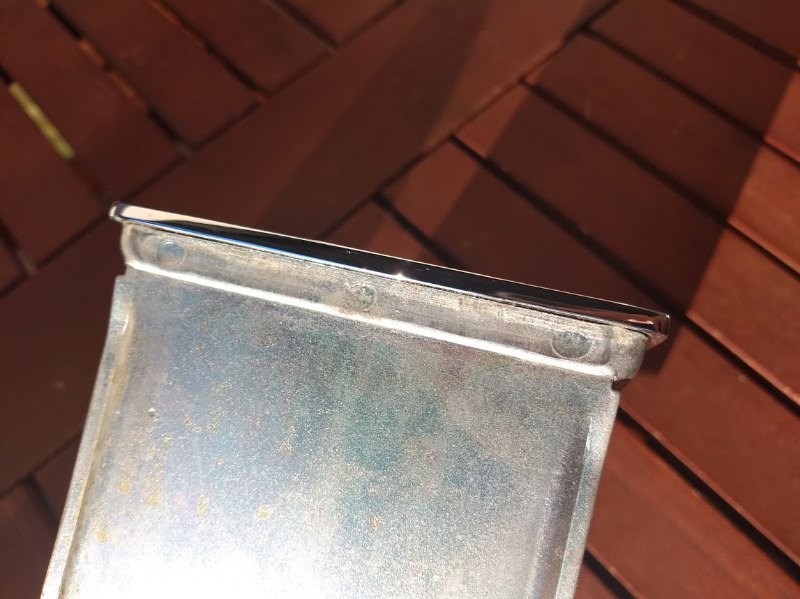

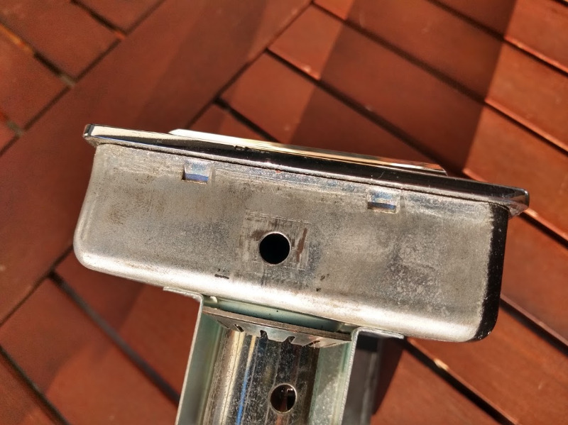

An der einen Stirnseite läßt sich so eine Art Verprägung sehen (Vorderkante), an der anderen Schweißpunkte wo die Wanne mit dem Bügel verschweißt ist (Hinterseite). Allerdings kommt man von innen nicht heran.

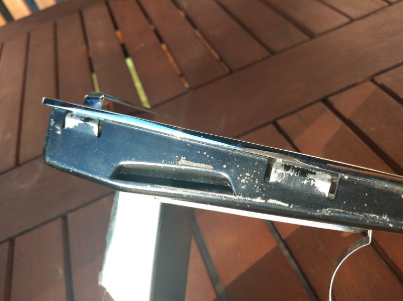

Die Laschen an der Seite der Blechwanne haben keinen Kontakt zur Blende.
Vorderkante
Hinterkante
Seitenlaschen
