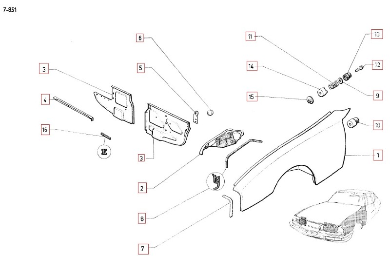

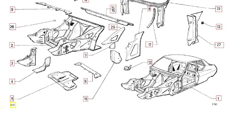

Bei meinen beiden SM 1974+1975 warewn einheitlich folgende Teile braun aus den Bildern:
16, 7, 3, 2.
Ich habe die aber auch schon schwarz gesehen.
Das Radhaus war innen Wagenfarbe plus Unterbodenschutz, bei meinen beiden war es überlackierter PVC- Schutz, die früheren Sm hatten Wachs/Bitumen.
16, 7, 3, 2.

Ich habe versäumt, mich zu bedanken, Andy, für die Auflistung! Also danke!
Bei mir scheint das meiste davon schwarz zu sein (04/1972), oder mit Unterbodenschutz dick beschichtet. Ist schwarz dann also verkehrt und nachlackiert?
Ich muss mir das mal bei einem Treffen noch einmal am Objekt anschauen, denn ich bin mir nicht ganz sicher, ob ich es vollständig durchschaue:
heisst es z.B. für das vordere Radhaus, dass zwar der gesamte Innenkotflügel schwarz ist, aber alle abschraubbaren Bleche (incl. dem grossen 3D-Blech für die Achsabdeckung) dunkelbraun?
Im oberen Bild die "16" (und was noch?)
Im unteren Bild die "3".
die anderen von Dir genannten sind z.T. bei den Technikkomponenten.
Das ist jetzt alles nicht so ganz wichtig, aber interessiert mich einfach mal...
