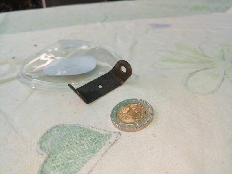

Andy schrieb: Zweck der ganzen Konstruktion ist, die Nehmerzylinder der Lenkscheinwerfer stabil auf Position zu halten
Sicher?
Letzte Änderung: 07 Aug. 2019 12:27 von KR-GE-70H.
Re: Wo gehört dieses Teil hin?
26 Juli 2019 20:31
Zweck der ganzen Konstruktion ist, die Nehmerzylinder der Lenkscheinwerfer stabil auf Position zu halten, damit nicht die Stangen die Kolben zerfetzen.
Rohmaterial für die Feder habe ich. Die nachmachen durch mich ist den meisten hier zu teuer.
Und dieser 8er- förmige Halter aus dem Katalog, verbindet die beiden Krägend er Zylinder und ist aus 1,5mm Draht gebogen.
26 Juli 2019 11:03
Das ist Nummer 6 auf Teilekatalogseite 5-541/4. Das Teil ist an Nummer 5 angeschraubt und die Feder 11 wird in 6 eingehängt.
Gruß, Werner
26 Juli 2019 10:11
Hab das Ding unterhalb des fahrerseitigen Haubenschlosses gefunden. Wo gehört das Ding hin?
