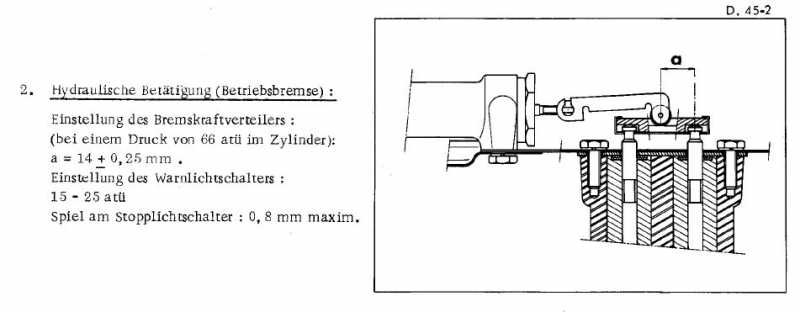

Ich habe bei meinem SM folgendes beobachtet. Wenn ich leicht bremse, dann geht er zuerst hinten in die Knie.
Später bremst er dann vorne. Die Bremskräfte sind beim TÜV ermittelt worden und es gab eine Plakette.
Ich kann es sogar provozieren, dass hinten die Räder blockieren ohne nennenswerte Bremsleistung. Die vorderen Bremsen kommen für mein Empfinden viel zu spät. Aber sie gehen grundsätzlich.
Jetzt habe ich mal im WHB geschmöckert. Es gibt ein Verfahren für die Bremskraftverteilung, wozu man eine Prüfbank 3665-T benötigt.
Ein bisschen rechnet und voilá.
Gibt es auch ein Hausfrauen Rezept oder hat jemand eine solche Prüfbank und kann/würde das einstellen?
