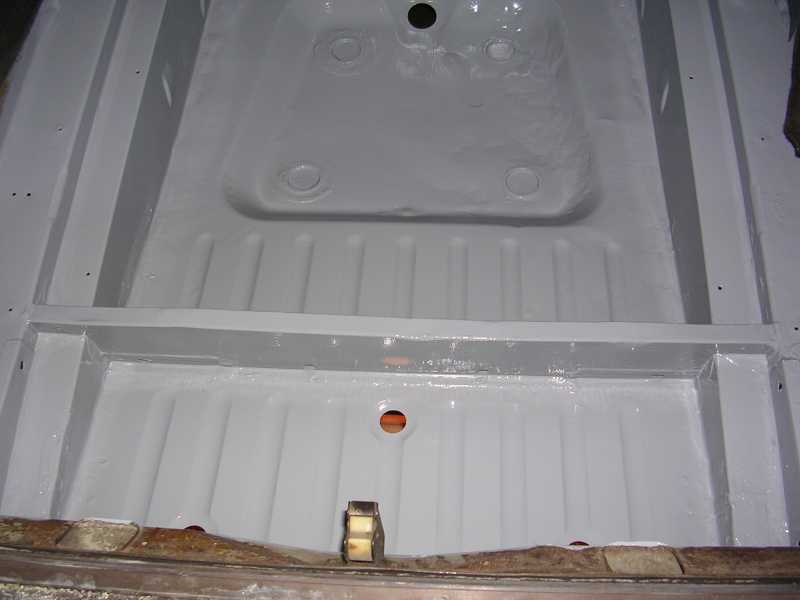

Nochmals besten Dank fuer alle Tips - hab mich dann doch fuer die Fahrradschlauchloesung entschieden - nicht Geiz (hab ja das Neoprenband bestellt ;-), sondern das bereits ziemlich gewaltige Gewicht des leeren Blechtanks gab den Ausschlag - der Tank liegt nun auf einem duennen Schlauch vom Rennrad, inklusive Loch und Flicken - auch bei der Montage schien mir das massiver als das Neoprenband zu sein - erste Ausfahrt zur Tankstelle verlief sehr zufriedenstellend!
Til
PS: als alter Jollensegler muss ich Thomas zustimmen: Neopren nimmt Wasser auf

LKW-Tanks, die auf Stahlkonsolen mit Stahlbändern auf Zug befestigt werden, erhalten auch Gummistreifen bzw. -profile zwischengelegt.
- es darf kein (Kondens-) Wasser aufnehmen
- man muss mit Bewegungen rechnen (daher ist "Dichtmasse um die Schrauben" wohl nicht ausreichend)
, aber ansonsten muss man keine Wissenschaft draus machen, denke ich.

leg geschlossenzelligen Schaumstoffstreifen aus Zellgummi oder Neoprene unter.
Bei Dichtmasse geht das nie wieder raus.

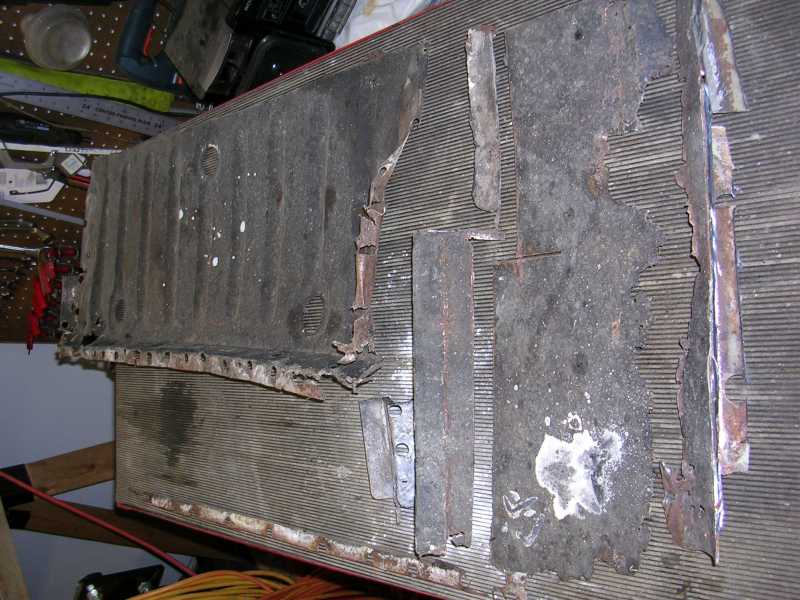

Nach gut 2 Jahren ist es endlich soweit: Kofferraum geschweisst und lackiert - nun meine Frage: ich habe einen Blechtank - was wuerdert Ihr auf den Seiten, da wo der Tank auf dem Rahmen aufliegt, zwischen Tank und Rahmen tun? Einfach etwas Dichtmasse um die Schrauben oder eher ein durchgehendes Schaumstoffband?
Bin auf Tips gespannt - Til
PS: das Repblech vom Club passt gut, leider stimmt der untere Winkel am Z nicht (>90 Grad), was bei dem Preis etwas aergerlich ist
